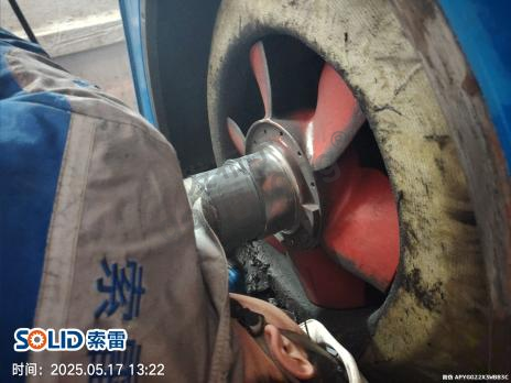

修复过程:索雷碳纳米聚合物材料 + 工装法
步骤1:表面处理
操作:丁烷喷灯除油,打磨粗糙化
用时:约1.5小时

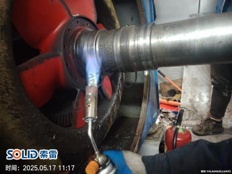

步骤3:材料涂敷
操作:调和索雷碳纳米材料,均匀涂覆
用时:约0.5小时

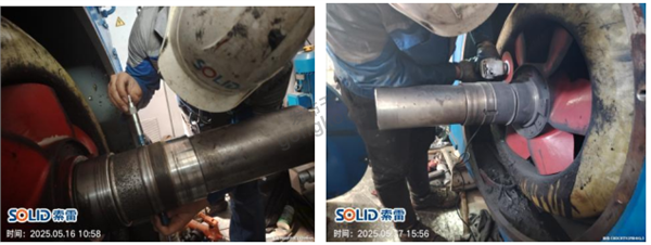

步骤4:安装固化
操作:工装定位,加热加速固化
用时:约3小时
