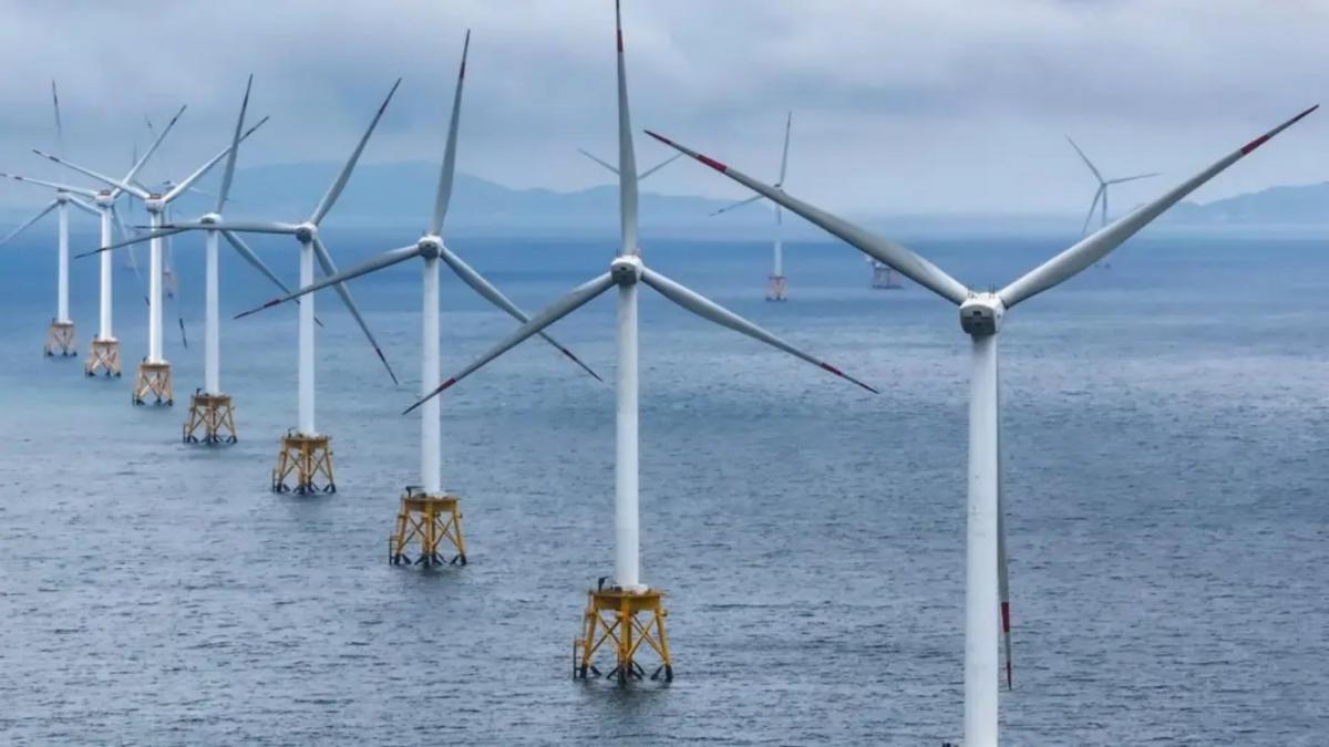

某海上风电场变桨系统升级时,遇到了棘手问题:主控采用三菱L系列PLC,只支持CC-Link IE协议,而新增的步科伺服驱动器是CANopen接口。两者语言不通,直接对话不可能。

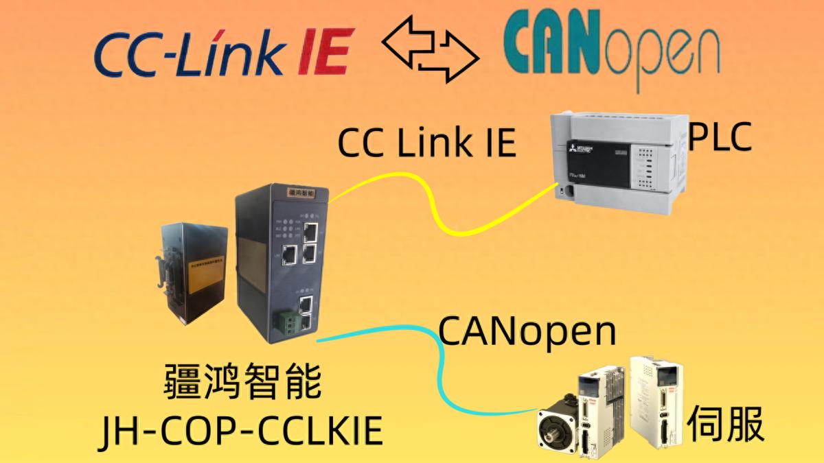

疆鸿智能JH-COP-CCLKIE网关成为破局关键。它扮演的不是简单转发器,而是实时双向翻译官。左侧与三菱PLC通过以太网交换数据,占用映射地址;右侧以CANopen主站身份管理伺服驱动器。PLC读写D寄存器时,网关自动完成协议解析、PDO映射和SDO参数配置,把CC-Link IE的 cyclic通信转化为CANopen的TPDO周期数据帧。
网关设备技术参数
支持标准的CC-Link IE FB协议
CC-Link IE FB的最大输入输出字节为256个字节。
最大逻辑站数为16
在CANopen侧,该设备将作为支持PDO和SDO的CANopen NMT主站。
支持波特率:10kbit/s, 20kbit/s, 50kbit/s, 100kbit/s, 125kbit/s, 250kbit/s, 500kbit/s, 800kbit/s, 1Mbit/s,其它波特率可以定制.
实施过程分三步:先配置网关CC-Link IE侧站号和内存分配表,将PLC的软元件与网关输入输出缓冲区绑定;再设置CANopen侧波特率500kbps,导入步科伺服的EDS文件,分配PDO映射对象0x6040控制字和0x607A目标位置;最后用网关自带诊断工具监控RTR帧响应时间,整定NMT状态机。

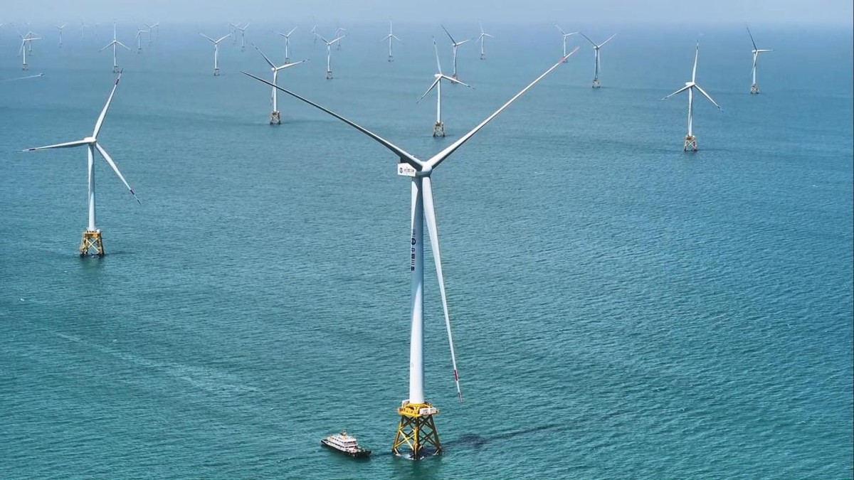

总结:网关的核心价值在于保留原有PLC投资与编程习惯的同时,无缝接入异构设备。在风电这种高维护成本的场景,稳定的协议转换比更换整套驱动系统更具工程经济性。不过需注意,网关的SDO分段传输可能影响参数下发效率,建议关键参数预存于伺服非易失区。
