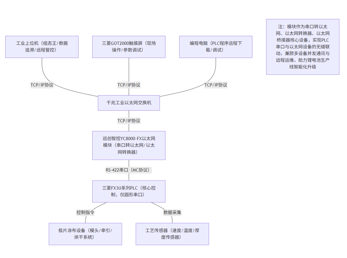

四、技术架构拓扑图

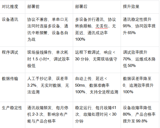

应用效果前后对比
