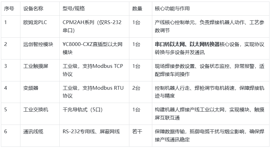

2.3.1 硬件配置清单

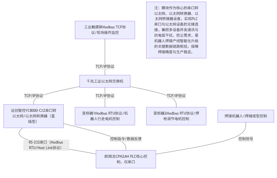

四、技术架构设计
4.1 系统结构拓扑图

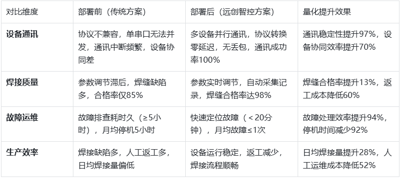

五、应用效果前后对比
