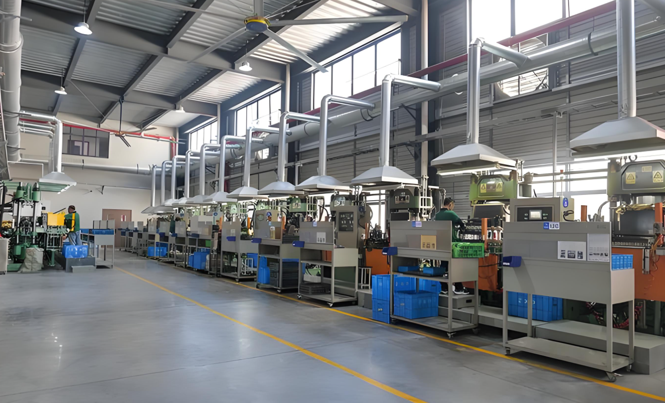

一、行业痛点
在橡胶硫化产线的总控与工位控制系统中,西门子 S7-200 系列 PLC 长期作为产线中央控制柜的核心控制器,承担着全产线硫化机群的逻辑调度、工艺数据汇总与设备故障联动控制任务,但其仅有的 9 针 PPI/DP 口无以太网通讯能力,在橡胶硫化产线智能化升级过程中凸显诸多问题:
1. 无法直接与各硫化工位部署的 S7-1500PLC 实现高速数据耦合,硫化机的模温、硫化压力、保压时间、胶料硫化度等实时工艺数据传输滞后,易导致胶料硫化不合格、产品良率波动;
2. 产线监控上位机只能通过 CP5612 卡走 PPI 协议通讯,传输速率仅 187.5kbit/s,全产线 15 台硫化机的工艺运行数据完整备份耗时超 40 分钟,无法满足工艺参数溯源、质量问题快速排查的需求。
二、解决方案

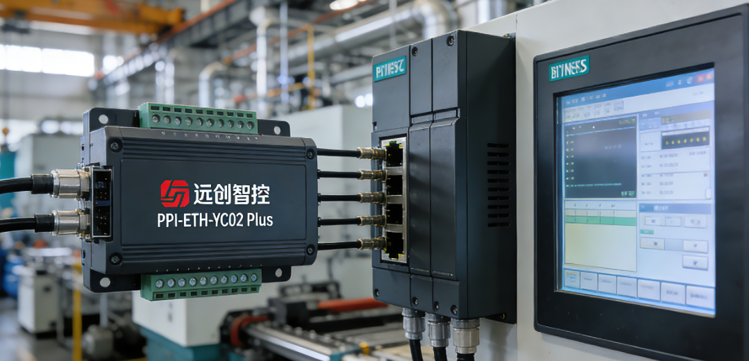

远创智控推出的 PPI-ETH-YC02 Plus 以太网通讯处理器,以 “0 改动、0 编程、0 停机” 的三零核心优势,一次性解决橡胶硫化产线上述通讯痛点。该模块将 S7-200 的 9 针 PPI/DP 口直接转换为标准 10/100M 以太网口,同时保留 DB9 母口为原有国产触摸屏提供通讯接口,实现产线中央控制柜与各硫化工位的 “一网到底” 通讯架构,适配橡胶硫化车间多设备、多工位的密集式部署特点,兼容车间高温、高湿的生产环境。

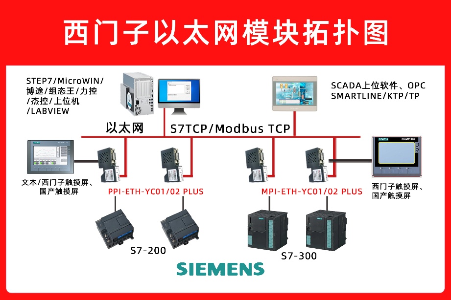

· 触摸屏:昆仑通态 TPC1271Gn(中央控制室 1 台、每台硫化机旁 1 台,均连接 PPI-ETH-YC02 Plus 以太网模块的 DB9 母口)
· 上位机:研华工控机 IPC-510,WINCC V7.5+KepWareOPC6.9(橡胶硫化产线中央监控室)
· 网络拓扑:星型 + RSTP 冗余设计,千兆汇聚,适配橡胶硫化车间工位密集、设备联动的布局特点

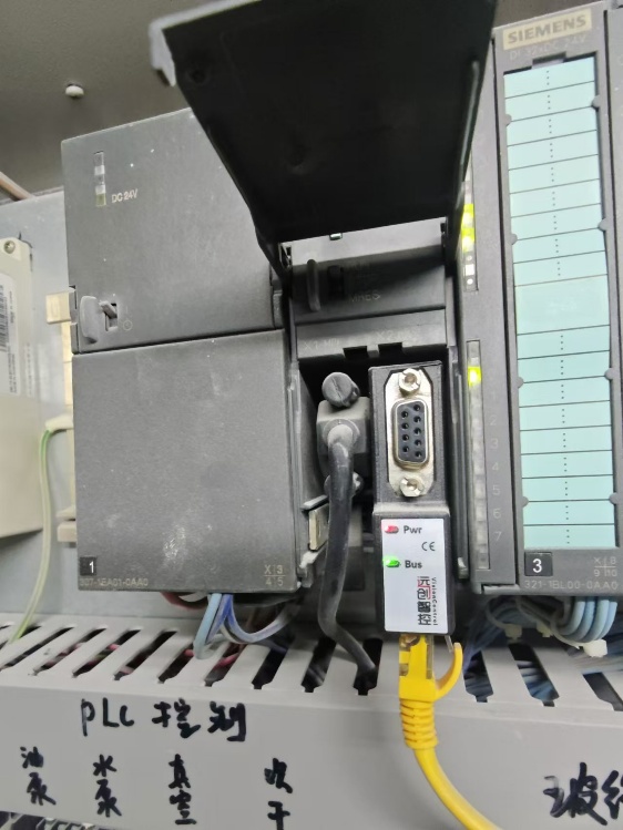

四、安装与接线
1. 对橡胶硫化产线中央控制柜 S7-200PLC 断电 10 分钟后,将 PPI-ETH-YC02 Plus 西门子以太网模块的 DB9插入 S7-200 的 PPI/DP 口,旋紧螺钉做好防尘密封处理;
2. 采用屏蔽超五类工业网线,将模块 RJ45 口连接至赫斯曼工业交换机,交换机部署于中央控制柜防尘机柜内,远离硫化机高温区域;
3. 从模块的 DB9 母口通过 Profibus 专用工业电缆引至中央控制室昆仑通态 TPC1271Gn 触摸屏,各硫化机旁的昆仑通态 TPC1271Gn 触摸屏通过交换机与模块实现以太网通讯,电缆做耐高温防护处理;
4. 各硫化工位内 S7-1500PLC 自带网口通过工业网线接入就近交换机,组成橡胶硫化产线通讯内网;

步骤一:PPI-ETH-YC02 Plus 以太网通讯处理器
· 拨码开关 SW1 设为:1-OFF、2-ON、3-OFF,适配 S7-200PLC 通讯协议;
·  NetDeviceV3.4 软件搜索现场模块,设置模块固定 IP:192.168.3.30,子网掩码 255.255.255.0,网关 192.168.3.1,适配橡胶硫化产线内网网段;
·  “S7-TCP 设置” 中,本地 TSAP05.02,远程 TSAP05.00(对应中央控制柜 CPU317 槽号 4);
· 打开 “数据交换” 向导,添加两条核心数据交互命令:
①S7-1500→S7-200:读取 DB300.DBW0-DBW22(单台硫化机的模温、硫化压力、保压时间、胶料厚度、工位运行状态等 11 个核心工艺参数);
②S7-200→S7-1500:写入 DB70.DBW0-DBW8(中央控制柜下发的模温调节指令、硫化时间设定、设备启停指令、压力校准参数)。
