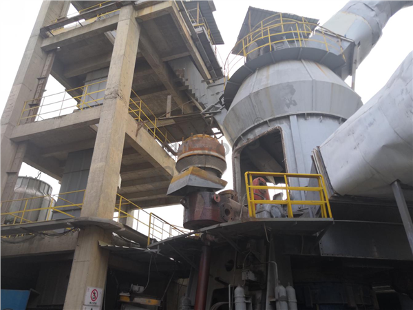

这是海南某公司的真实困境:一台合肥院HRM2800立磨突发立磨磨辊辊芯磨损,2#辊芯磨损达10mm,3#达5mm,辊套松动停机。该立磨是周边搅拌站火山岩粉末核心供给设备,长期停产将造成不可挽回的连锁损失。

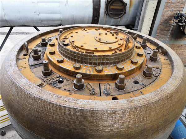

回溯当时的修复现场,海南新生环保的立磨磨辊直径1280mm,斜面配合长度120mm,磨损宽度达120mm,其中2#磨辊磨损深度2-8mm、3#磨辊磨损深度1-5mm,辊套松动已影响设备正常运转。企业最初咨询了多家机构,得到的方案清一色是返厂修复、离线补焊加工,但海南岛内缺乏大型机加工能力,返厂维修至少需要半个月,这期间混凝土搅拌站的供给断层,损失将不可挽回。

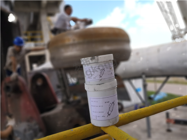

索雷碳纳米聚合物材料,粘结力、耐磨性、抗压性极强,能与金属基材牢固结合,修复精度达设备原始标准,可承受立磨高负荷、高震动,避免二次磨损。且无需高温加热,施工便捷,普通维修人员在指导下即可操作。

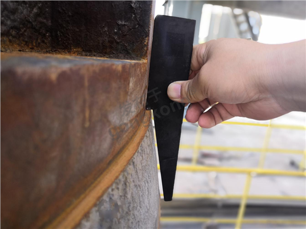

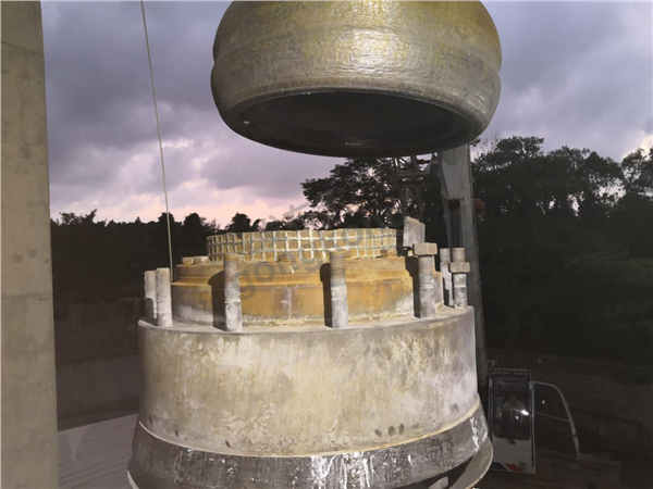

针对该立磨磨辊辊芯磨损情况,索雷技术人员制定专属《索雷卡尺定位修复工艺》,利用企业闲置时间完成修复,不影响生产。关键流程如下:加工样板尺保证同心度;打磨磨损部位并清洗,增强材料附着力;清洗辊套内斜面并涂脱模剂SD7000;精准调和碳纳米聚合物材料SD7104并密实刮涂;安装辊套确保配合紧密;材料固化后检查,二次涂覆材料并重新安装紧固,全程仅用8小时。

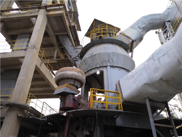

修复后,该立磨恢复运行,长期检测显示辊芯运行稳定,生产效率达故障前水平,粉磨效率略有提升。负责人坦言:“本以为要停工半个月,索雷8小时就搞定,既省返厂费,又避免停产损失。”
