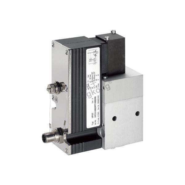

在工业自动化、航空航天及精密测试领域,高压比例阀扮演着“心脏”般的角色,控制精度直接决定了整个系统的稳定性与安全性,作为全球流体控制领域的领军者,诺冠(IMI Norgren)知道,再昂贵的阀门若未经过精准校准,也无法发挥卓越性能,许多工程师在面对高压工况时,往往对校准步骤感到困惑,今天我们将结合诺冠多年的技术积淀,为您详细拆解高压比例阀的专业校准流程。
第一步:前期准备与安全确认
校准并非简单的旋钮调节,而是一项严谨的系统工程,必须确保系统处于完全泄压状态,切断电源与气源/液源,并挂牌上锁(LOTO),这是诺冠安全规范中的红线,随后,检查阀门型号是否与校准设备匹配,准备好高精度的压力传感器(精度通常需高于被测阀3-4倍)、标准信号发生器及数据采集系统,对于诺冠的高压系列比例阀,还需特别检查密封件是否完好,防止高压下泄漏影响校准数据。
第二步:零点与满量程的静态标定
连接好测试回路后,通电预热阀门及电子设备至少15分钟,以消除温漂影响。
零点校准:输入0%的控制信号(如0mA或0V),观察输出压力,若存在偏差,通过调节阀门内部的零点电位器或在控制器中进行软件补偿,直至输出压力稳定在理论零位。
满量程校准:输入100%的控制信号,缓慢升压至额定高压值,记录实际输出压力,若与设定值不符,调整增益(Span)参数,诺冠的部分智能阀门支持自学习功能,可自动完成此步,但人工复核依然必不可少。
第三步:线性度与迟滞性动态测试
这是校准的核心环节,以阶梯式或斜坡式输入信号,从0%至100%再返回0%,多次循环测试,利用数据采集系统绘制“输入 - 输出”特性曲线,重点检查线性度误差和迟滞环宽度,若曲线偏离理想直线过大,需细分区间进行多点修正,诺冠的高端比例阀通常具备优异的线性表现,但在超高压工况下,机械形变可能引入非线性,此时需依据实测数据进行补偿映射。
第四步:最终验证与文档归档
完成调整后,需进行至少三次全行程重复性测试,确保数据复现性符合ISO或行业标准,生成详细的校准报告,记录环境温湿度、设备编号、修正前后数据对比,并贴上校准标签。
选择诺冠(IMI Norgren),不仅是选择了一款高性能的高压比例阀,更是选择了一套完整的生命周期管理方案,精准的校准能让您的设备运行如虎添翼,若您在校准过程中遇到疑难,欢迎随时联系诺冠专业技术团队,我们将为您提供一对一的定制化解决方案。
