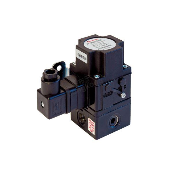

自动化领域,诺冠(IMI Norgren)作为全球领先的气动和流体控制解决方案供应商,伺服高压比例阀凭借高精度、高响应速度和卓越的稳定性,广泛应用于注塑机、压铸机、测试设备及精密加工等关键场景,然而再精密的设备也难免遭遇故障,当您的诺冠伺服高压比例阀出现压力波动、响应迟缓或完全失效时,该如何快速诊断并有效维修?德国optris将为您提供一套系统的排查与修复指南。
第一步:安全第一,切断能源
在进行任何维修操作前,务必首先切断系统的气源和电源,并释放管路中残留的高压气体,高压流体具有极大的危险性,违规操作可能导致严重的人身伤害或设备损坏,确保系统处于零压状态后,方可进行后续检查。
第二步:初步诊断,锁定故障范围
故障现象往往能指向具体问题,若阀门无反应,首先检查电气连接是否松动、线圈是否烧毁,可使用万用表测量线圈电阻是否在诺冠技术手册规定的范围内,若阀门动作但压力不稳,可能是阀芯卡滞、阻尼孔堵塞或反馈传感器(如LVDT)信号异常,此时,建议连接专用调试软件或示波器,观察输入信号与阀芯位移反馈是否线性对应。
第三步:清洁与部件更换
据统计,超过60%的比例阀故障源于介质污染,拆卸阀体后,仔细检查阀芯、阀套及节流孔是否有金属屑、油污或胶质沉积,使用无水乙醇或专用清洗剂彻底清洁,切勿使用腐蚀性溶剂,若发现阀芯磨损严重或密封件老化,必须更换原厂备件,诺冠提供完整的备件包,确保替换件与原阀匹配度100%,避免因尺寸公差导致性能下降。
第四步:重新校准与测试
维修完成后,重新安装阀门并进行零点与满量程校准,现代诺冠比例阀多支持数字通信(如IO-Link、Profibus),可通过控制器自动完成标定,若无自动功能,需手动调节偏置电流和增益,使输出压力精确跟随输入信号,在低压下进行多次循环测试,确认无泄漏、无振荡后,再逐步升至工作压力。
预防胜于治疗
为延长阀门寿命,建议在进气端加装高精度过滤器(≤5μm),定期排水排污,并保持液压油或压缩空气的洁净度,同时避免频繁超负荷运行,防止电磁线圈过热。
