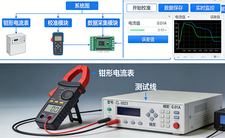

系统整体构成
全自动校准系统以 LabVIEW 为软件核心,结合硬件设备搭建闭环校准架构,整体由软件控制层、硬件执行层、数据交互层三部分组成,各模块通过标准化总线实现无缝通信,满足多类型钳形电流表的全参数校准需求。
  1. 软件控制层:基于 LabVIEW 开发的主控程序,集成数据库管理、仪器控制、数据采集、误差计算、报告生成等功能,通过图形化面板实现系统状态监控、参数设置与校准流程一键启动;
  2. 硬件执行层:包含多功能校准源、高精度电流线圈、自动读数模块、GPIB/RS232/USB 多协议总线模块,其中多功能校准源提供精准的电流、电压、电阻标准信号,自动读数模块通过图像识别 + 串口通信方式采集被校钳形电流表的显示数值,替代人工读数;
  3. 数据交互层:包含本地校准数据库与云端数据同步模块,数据库固化不同型号钳形电流表的校准规范、量程参数、校准点序列,支持校准数据的本地存储与云端溯源。
系统硬件连接遵循 “LabVIEW 主控计算机→总线模块→多功能校准源→电流线圈→被校钳形电流表” 的信号输出路径,以及 “被校钳形电流表→自动读数模块→主控计算机” 的数据采集路径,形成标准信号输出与被校数据采集的闭环控制。

系统全自动化校准流程基于 LabVIEW 状态机逻辑实现,无需人工任何操作,仅需将被校钳形电流表夹持于电流线圈、连接对应测量端子,在 LabVIEW 操作界面选择被校表型号后,点击 “启动校准” 即可完成全流程,具体执行步骤如下:
  1. 设备自检:LabVIEW 自动向多功能校准源、自动读数模块发送指令,检测硬件通信状态与设备工作状态,若出现通信故障或硬件异常,立即在界面发出报警并终止流程,自检通过后进入预热阶段;
  2. 系统预热:LabVIEW 控制多功能校准源与电流线圈进入预热模式,预热时间可在界面自定义设置(默认 15min),预热过程中实时显示预热进度,预热完成后自动进入校准阶段;
  3. 校准点调取:LabVIEW 根据选定的被校表型号,从数据库中自动调取对应的校准点序列,按交流电流、直流电流、交流电压、直流电压、直流电阻的顺序排列,生成校准任务列表;
  4. 标准信号输出:LabVIEW 向多功能校准源发送指令,按校准任务列表依次输出标准电流、电压、电阻信号,经电流线圈耦合后施加至被校钳形电流表,信号稳定后触发数据采集指令;
  5. 自动数据采集:LabVIEW 控制自动读数模块采集被校钳形电流表的显示数值,通过串口将数据传输至主控计算机,LabVIEW 自动对采集数据进行滤波、去噪处理,剔除异常值;
  6. 误差计算判定:LabVIEW 将采集的被校值与标准值进行对比,按校准规范自动计算示值误差与引用误差,判定该校准点是否合格,不合格点将自动触发重校,重校仍不合格则标记并继续后续校准点;
  7. 数据存储报告:全量校准点完成后,LabVIEW 将所有校准数据、误差结果、判定结论批量存储至数据库,同时自动生成校准证书与原始记录,支持一键导出与打印,完成整个校准流程。
