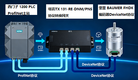

随着电商行业快速发展,某物流企业仓储中心为提升自动化水平,启动智能分拣系统升级。系统需实时采集货物速度与位置数据,但关键设备间存在协议不兼容难题:西门子1200系列PLC采用ProfiNet协议,而堡盟FHDK增量式编码器支持DeviceNet协议,无法直接通信。经选型,最终采用塔讯TX 131-RE-DNM/PNS协议转换网关,该网关同时支持DeviceNet主站与ProfiNet从站,有效解决了通信瓶颈。

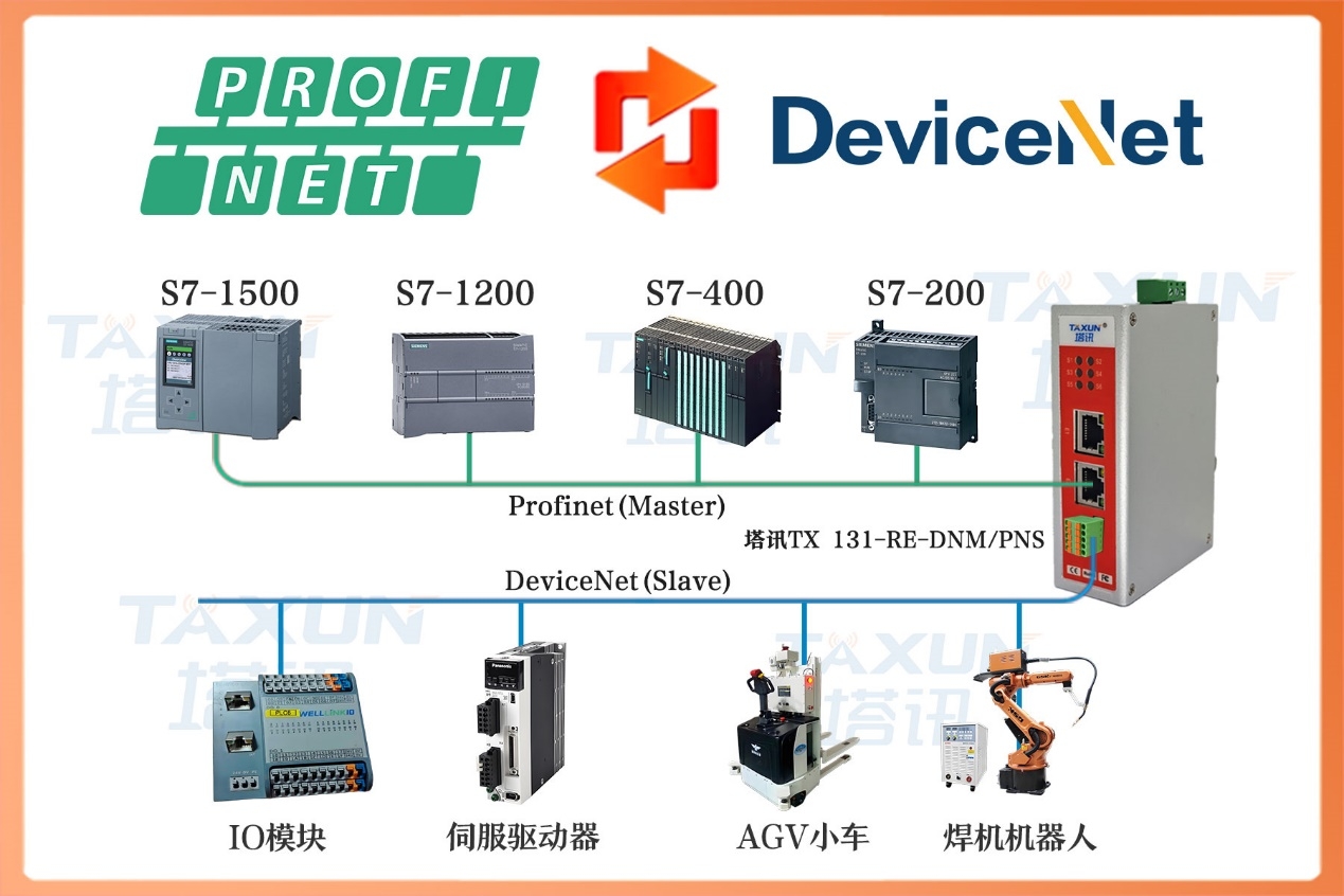

三、系统架构与网关连接方式
本系统采用分层架构设计,分为设备层、网关转换层和控制层,塔讯TX 131-RE-DNM/PNS智能网关作为核心转换设备,搭建起 PLC 与编码器之间的通信桥梁,具体连接方式如下:
1. 网关的 ProfiNet 从站侧连接:将塔讯TX 131-RE-DNM/PNS工业级协议转换网关的 ProfiNet 端口通过屏蔽双绞线接入西门子工业交换机,交换机另一端与西门子 S7 - 1214C PLC 的 ProfiNet 通信口相连。网关作为 ProfiNet 从站,被 PLC 纳入 ProfiNet 网络进行统一管理。
2.网关的 DeviceNet 主站侧连接:网关的 DeviceNet 端口通过 DeviceNet 专用电缆连接堡盟 BAUMER FHDK 增量式编码器,同时在总线两端安装 120Ω 终端电阻,保障总线通信稳定。网关作为 DeviceNet 主站,主动发起与编码器的通信,采集设备数据。

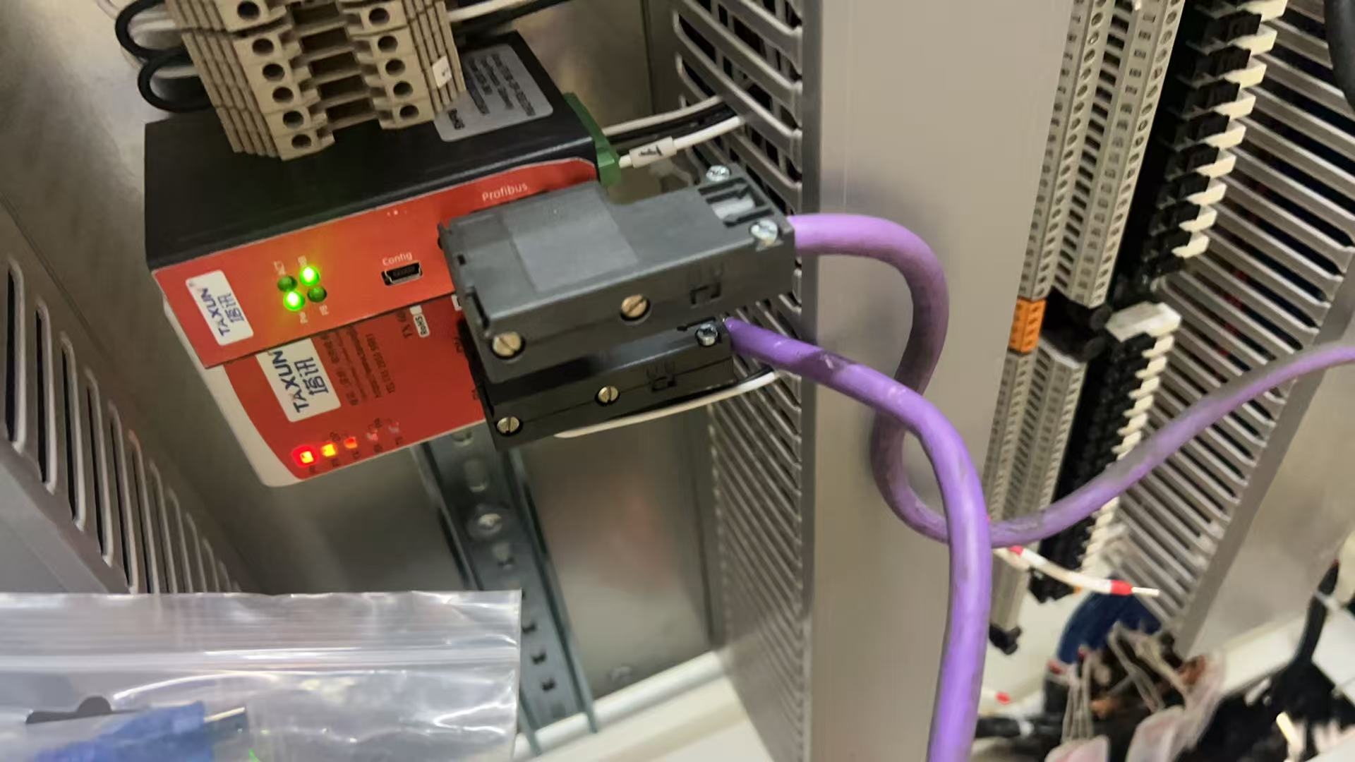

(一) 硬件安装部署
1.先将西门子 S7 - 1214C PLC、塔讯TX 131-RE-DNM/PNS工业智能网关、工业交换机固定在控制柜内的安装导轨上,保持设备间间距≥10cm,便于散热。
2.按照接线规范,完成网关与 PLC、编码器的线路连接。ProfiNet 侧采用 RJ45 接头连接网线,DeviceNet 侧按照红、黑、白、蓝的线序对应连接电源线和信号线,接线完成后用压线钳压紧接头,确保接触良好。
3.接通开关电源,依次启动 PLC、网关和编码器,观察设备指示灯状态,网关电源灯绿灯常亮、通信灯闪烁,表明设备供电正常,初步进入工作状态。
