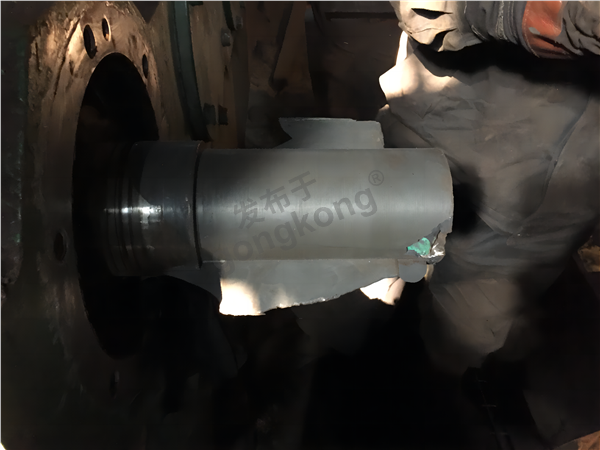

该压球机减速机输入轴与液力耦合器通过键配合传递扭矩,因长期高负荷运行、配合部件为间隙配合,且初期安装精度不足,导致键槽磨损进而引发输入轴磨损,液力耦合器空心轴同步受损,设备停机影响生产。
企业为快速复工,更换液力耦合器并在磨损轴表面涂抹金属修补剂应急,但新部件运行不到一个月便再次磨损,还加剧了轴体和键槽损耗,设备彻底停机,陷入“越修越坏”的困境。
在多次应急修复失败后,企业意识到专业技术的重要性,最终联系了专业轴维修厂家索雷工业,针对压球机减速机输入轴磨损问题,制定了科学的现场维修方案,彻底解决了这一生产难题。
二、故障解析:轴磨损核心参数与成因拆解
专业轴维修厂家现场检测明确核心故障参数:减速机轴带键槽,轴颈105mm、磨损宽度210mm,轴直径磨损量达2mm且存在偏心;液力耦合器内孔键槽对称方向磨损0.65mm、水平方向0.2mm,属于多部位协同磨损。
轴维修厂家分析,轴磨损核心成因有三:一是长期高负荷运行,键配合部位扭矩承压过大;二是间隙配合产生的震动扩大磨损范围;三是初期安装精度不足导致受力不均,且金属修补剂仅能临时填补间隙,无法满足设备运行强度和精度要求,导致故障反复。

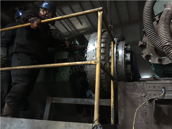

轴维修厂家采用索雷碳纳米聚合物材料技术,实现现场在线维修,兼顾精度与效率,无需拆解设备、成本低,能有效保护设备本体,是目前维修轴磨损的主流方案。
该技术利用材料特殊机械性能和专业工艺在线修复轴类磨损,粘结力强、抗压抗磨,具备金属弹性变形性能,修复过程无高温,不受磨损量限制,可应对各类轴磨损故障。
具体修复步骤由专业轴维修厂家技术团队现场操作,保障质量:
1、修复部位表面除油;
2、确定轴承轴向位置;
4、采用《索雷工装修复工艺》控制修复的同心度和表面光洁度;
5、工装修复完成后,二次涂抹材料,为装配液力耦合器做准备;
6、液力耦合器空心轴内刷涂SD7000脱模剂;
7、调和适量SD7101H材料,并均匀涂覆修复部位;
8、安装液力耦合器,材料固化后投入运行运转。
