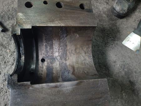

先说说现场情况:客户那台造气风机,轴承室孔径Φ180mm,单边磨损1mm,磨损宽度34mm,最麻烦的是设备整体拆卸难度极大,强行拆卸不仅费人力物力,还会耽误生产,停工一天损失不小。这也是很多企业遇到的共性问题——轴承室磨损后,离线维修周期长、成本高,在线维修又怕精度不达标。
风机轴承室磨损磨损状态
之前遇到这种情况,要么采用补焊后机加工,要么更换新部件,但补焊容易导致轴承室变形,更换部件不仅成本高,还得等配件,根本赶不上生产需求。而索雷碳纳米聚合物材料技术,最核心的优势就是“在线修复、精准高效”,不用整体拆卸设备,就能实现高标准修复。

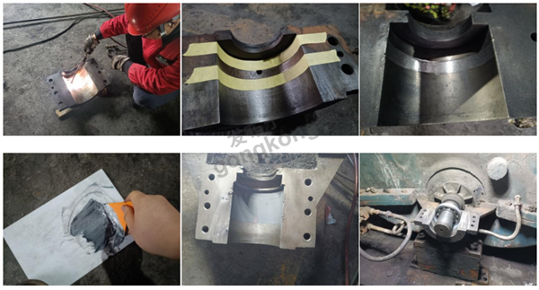

重点来了,实操步骤干货,每一步都不能省,全程结合现场实操细节,无多余废话:
1)表面处理:使用气焊枪将轴承室表面油污烤干,然后使用角磨机或者砂纸将表面氧化层打磨干净,且表面粗糙,最后用无水乙醇(99.7%)将表面清洗干净,晾干;
2)严格按照比例调和SD7101H材料调和均匀,无色差;
3)将调和好的材料均匀涂抹至轴承室磨损部位,涂抹厚度大于轴承室单边磨损量;
4)刮研:使用刀口尺或者游标卡尺尺背以轴承室磨损部位两侧的未磨损部位为基准进行刮研,以修复出基准尺寸;
5)保持自然固化3小时后,将多余材料清除,且使用砂纸将表面釉面去除,然后按照上一步同样的方法再次刮研一遍,同样固化3小时以上(加热情况下),然后去除周围多余材料。
6)24℃温度下,保持自然固化12小时或者加热固化6小时便可以开机应用,加热温度不得高于60℃。
                    (现场修复风机轴承室磨损过程图)

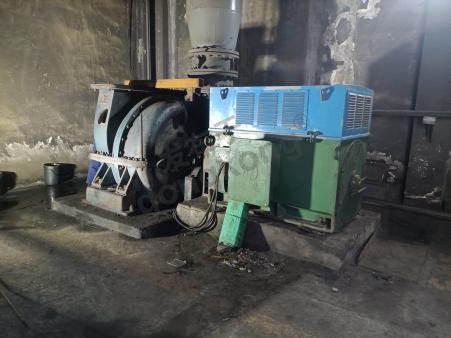

这次修复项目,我们从进场到开机,全程只用了8小时,比离线维修节省了至少3天时间,帮客户减少了大量停工损失。修复后设备运行至今,未出现任何异常,轴承室运转平稳,完全达到生产要求。
(回装运行)
