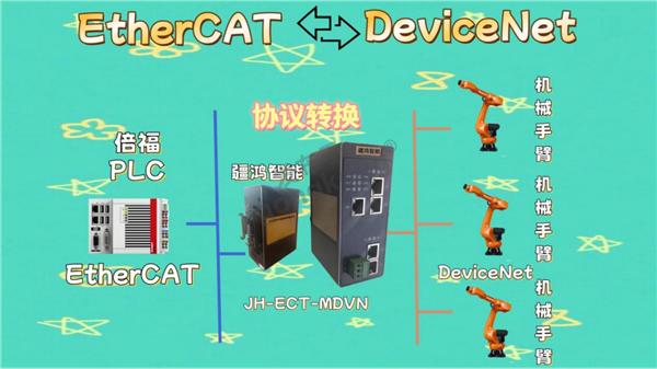

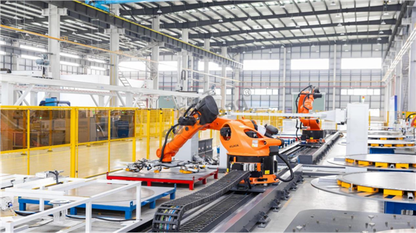

在近期某汽车玻璃制造工厂的升级项目中,我面临一个典型的异构网络对接需求:现场需新增多台库卡焊接机器人及其控制器,这些控制器仅支持DeviceNet从站协议。而产线原有的控制系统是基于倍福(Beckhoff)的EtherCAT主站架构。如何在不更换现场设备、不改变原有控制逻辑的前提下,实现新旧系统的无缝融合,成为项目调试的关键。在该方案中,疆鸿智能EtherCAT转DeviceNet网关扮演了核心的桥梁角色。
具体连接方式如下:
- 主站侧(EtherCAT网络):网关作为倍福PLC的EtherCAT从站设备接入。在TwinCAT开发环境中,通过加载网关配套的XML设备描述文件,可以像添加常规EtherCAT端子模块一样,将网关映射到IO配置树中。主站通过标准CoE(CANopen over EtherCAT)对象字典与网关交换过程数据。
- 从站侧(DeviceNet网络):网关则作为DeviceNet主站,通过专用的DeviceNet接口向下挂载所有焊接机器人控制器。这些机器人作为DeviceNet从站,需预先分配独立的MAC ID,并设置匹配的波特率。网关负责轮询各从站,集中管理DeviceNet网络上的数据交换。

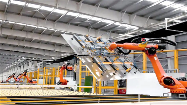

在该汽车玻璃加工项目中,EtherCAT转DeviceNet网关的应用,成功解决了高端PLC与既有DeviceNet设备间的互联壁垒。它不仅仅是接口转换器,更是一个智能的数据路由与协议翻译中心。通过它,我们可以最大限度地保护既有设备投资,同时构建一个统一、高效、可维护的控制网络。对于自动化工程师而言,掌握这类网关的配置,意味着拥有了打通不同工业通讯“孤岛”的钥匙,是实现智能制造产线柔性集成的必备技能。
