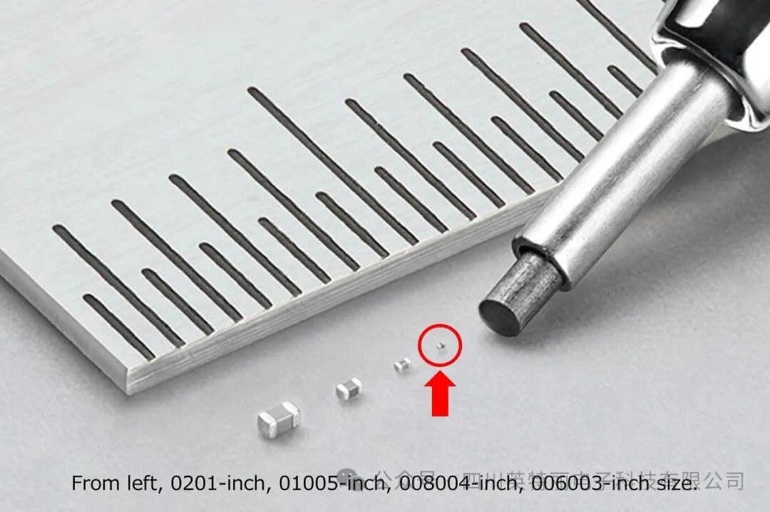

在电子制造业向微型化迈进的今天,01005 封装元件已成为高密度电路板的标配。然而,这种微小元件的焊接工艺却面临着独特挑战 —— 焊盘边缘缺锡问题频发。今天就为大家揭示 01005 焊盘边缘缺锡的根本原因。
01005 元件的焊盘尺寸仅为 0.4mm×0.2mm,相当于一粒小米的大小。在如此微小的面积上实现均匀的锡膏印刷,对工艺精度提出了极高要求。边缘效应是导致焊盘边缘缺锡的主要原因,它源于锡膏在印刷过程中的物理特性和流体动力学行为。
