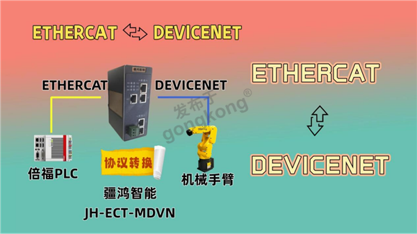

疆鸿智能EtherCAT转DeviceNet,发那科机器人融入倍福的“焊接红娘”
引言
在汽车制造这样高度自动化、节拍紧凑的生产环境中,各类先进的机器人、PLC以及执行机构往往来自不同厂商,采用不同的总线协议。这种异构网络的“沟通”问题,成为了制约产线柔性和稳定性的关键瓶颈。近期,在某汽车制造厂的车门及配件焊接工段优化项目中,我们成功部署了疆鸿智能EtherCAT转DeviceNet协议转换网关(型号:JH-ECT-MDVN),实现了以倍福(Beckhoff)PLC为主站,通过EtherCAT网络,对发那科(FANUC)机器人(DeviceNet从站)进行精准、高效的实时控制。本文将站在一线调试工程师的视角,深入剖析该网关在设备通讯中所扮演的核心角色,并总结其带来的工程价值。

 网关的核心作用:不仅仅是“翻译”
在这个项目中,网关(JH-ECT-MDVN)绝不仅仅是简单的信号转换器,它承担了以下五个层次的关键作用,确保了整个通讯链路的健壮与高效:
 1. 协议栈的深度解析与映射
这是网关最核心的功能。它内部集成了完整的EtherCAT从站协议栈和DeviceNet主站/从站协议栈。
   数据路由: EtherCXAT报文中的数据域提取出来,按照我们在配置软件中设定的映射表,重新封装为DeviceNet的CIP报文。例如,我们将PLC发送的EtherCAT PDO中的第2个字节,解析为发那科机器人的“程序启动”指令,通过DeviceNet的位选通或轮询命令发送给机器人控制器。
   对象字典管理: 网关内部维护了一个双向的对象字典。我们通过TwinCAT的ESI文件(EtherCAT从站信息文件)将网关识别为一个标准的EtherCAT从站,同时在网关内部配置DeviceNet侧的EDS文件(电子数据表),实现对机器人具体数据参数的精准读写。

 4. 节点角色转换与总线扩容
在此项目中,倍福PLC需要作为EtherCAT主站发起通讯,而发那科机器人作为DeviceNet从站等待被轮询。网关在其中扮演了双重角色:
   作为EtherCAT端的忠实从站: 它完美模拟了一个标准的EtherCAT数字量/模拟量混合从站,PLC无需了解DeviceNet的复杂细节,只需像读写本地I/O一样读写网关的数据。
   作为DeviceNet端的智能主站: 在DeviceNet侧,网关承担了主站的角色,主动轮询其网络上的发那科机器人。这种“背板式”的设计,将DeviceNet总线管理的复杂性(如MAC ID冲突检测、波特率设置)从PLC侧剥离,交给了更专业的网关处理。
