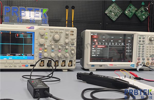

台式示波器 + 电流探头:高频脉冲电流的波形观测方案
对于高频或脉冲电流的测量,单纯读取数值远远不够,需要观测电流波形,分析峰值、有效值、上升时间等动态参数,台式示波器搭配专用电流探头就是这类场景的最佳选择。
电流探头的选型需贴合测量需求,分流型探头如泰克P6021,量程0~20A,带宽覆盖DC~100MHz,精度±1%,适合开关电源开关管电流等高频脉冲电流的测量;霍尔型探头如普科科技PRBTEK CP0010,量程0~10A,带宽DC~1MHz,隔离电压1kV,采用钳式设计,适合交直流混合或低频脉冲电流的非侵入式测量。
实操时有三个核心注意事项,一是探头需与示波器50Ω的阻抗相匹配;二是高频测量前,需用示波器校准信号对探头进行校准,防止波形失真;三是测量脉冲电流时,探头的上升时间需脉冲上升时间的1/3,比如测量1µs的脉冲电流,就需要选择上升时间≤300ns的探头。
电机启动电流、开关电源峰值电流、电子元件浪涌电流等高频电流、脉冲电流的动态波形观测,或是研发阶段电路调试中,需要分析电流变化趋势、峰值谷值的场景,这套方案是不二之选。
它能捕捉纳秒级的快速响应,支持高频和脉冲测量,部分型号为非侵入式设计,可完整观测电流动态波形;但成本较高,示波器搭配电流探头的价格从几千元到几万元不等,且操作需要专业知识,不适合长时间连续监测。
