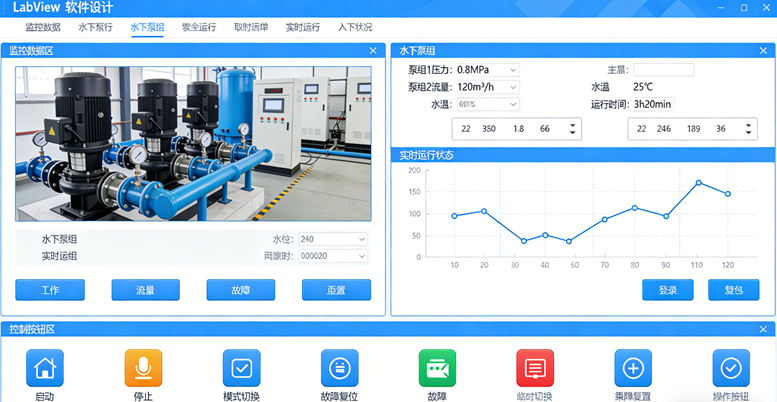

人机界面设计
LabVIEW 的前面板设计遵循工业操作的简洁性与实用性原则,搭建主界面、通信设置、设备架构三个可切换界面,各界面功能分区明确,数据显示与操作控制分离,符合工程师的操作习惯。
主界面为核心工作界面,分为下位机信息、测控舱状态、泵橇块状态、设备控制四大区域:下位机信息区显示 PLC 模块编号、程序版本、设备累计运行及本次运行时间;测控舱状态区实时显示舱内温湿度、油补偿器油量;泵橇块状态区展示泵体温度、下放深度、离底高度、环境温度及球阀开度;设备控制区设置按钮、旋钮等交互控件,实现摄像机、照明灯等设备的开关控制,HPU 电机的启停,以及 LED 灯的亮度无极调节,旋钮操作通过 LabVIEW 的 PWM 调制 VI 实现,将界面操作量转换为 0~5V 的调光信号,下发至 PLC 执行。
通信设置界面仅保留串口选择功能,设备架构界面以图形化形式展示系统硬件组成,为操作人员提供设备参考,整体界面无冗余元素,确保监控过程的高效性。
