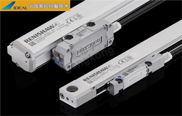

  光栅尺是精密运动控制系统中提供位置反馈的关键部件,其选型直接影响设备的精度、速度与可靠性。雷尼绍(Renishaw)作为该领域的测量与运动控制技术供应商,提供了丰富的产品系列以满足不同应用需求。正确的选型需综合考量多个技术要素。
  一、基础选型:增量式vs绝对式(首要决策)
  这是选型第一步,直接决定开机回零逻辑与控制安全性,雷尼绍主流系列对应清晰:
  增量式光栅(TONiC™、VIONiC™为主)
  仅检测相对于当前位置的运动,通常需要寻找一个参考点(如零位)来建立绝对坐标。适用于连续加工、成本敏感或行程极长的应用。
  绝对式光栅(RESOLUTE™为主)
  开机即可立即识别当前位置,无需进行回零或参考点寻找运动。适用于需要快速定位、多轴协同或断电后需保持位置信息的场合。
  二、精度与分辨率:核心性能指标
  精度决定测量准确性,分辨率决定最小位移识别能力,二者需匹配设备定位要求:
  1、分辨率(最小读数单位)
  雷尼绍主流覆盖:nm级(1nm)、亚微米级(0.1μm)、微米级(1μm)
  选型原则:分辨率≥设备最小定位精度的1/3~1/5,避免细分不足导致控制抖动
  高端场景(半导体/精密检测):选RESOLUTE™、TONiC™的1nm分辨率
  常规工况(数控车床/铣床):选1~5μm分辨率即可满足需求
  2、系统精度(刻线精度+安装误差综合值)
  雷尼绍精度等级:±1μm/m(ZeroMet™材质)、±4μm/m、±5μm/m、±15μm/m
  选型原则:系统精度≤设备定位公差的1/2,长行程优先选低误差率栅尺
  超精密场景:选用RELA30(ZeroMet™),1m内精度±1μm
  通用工业场景:RSLA30、RKLA30系列,精度±4~±5μm/m,性价比最优
  3、细分误差与抖动
  细分误差(SDE):雷尼绍高端系列低至±4nm,影响定位平稳性,高速工况需重点关注
  抖动(RMS):低至0.7nm,决定闭环控制稳定性,精密伺服需选低抖动型号
  三、行程与安装:结构适配关键
  1、有效行程与栅尺长度
  雷尼绍直线栅尺行程:短行程<50mm、常规50~5000mm、长行程可达21m
  选型原则:栅尺有效行程=设备最大行程+50~100mm余量,避免机械碰撞
  长行程(>5m):优先选RKLA30等长行程专用系列,兼顾精度与刚性
  2、安装形式与空间约束
  安装方式:粘接、端压片固定、夹具安装,短行程(<50mm)推荐粘接
  空间限制:选紧凑型读数头(TONiC™、VIONiC™),适配狭小安装空间
  封闭式vs开放式:FORTiS™封闭式适配粉尘、切削液环境;开放式适配洁净室、精密实验室
  四、环境适应性:工况决定耐用性
  光栅尺对环境敏感,需匹配现场温度、粉尘、油污、振动条件:
  防护等级:封闭式光栅IP67以上,适配机床切削液、粉尘;开放式需配套防护罩
  温度范围:标准型-20~60℃,宽温型-40~85℃,超精密场景选ZeroMet™低热膨胀材质
  抗振动/冲击:工业级抗振动≤200m/s²,冲击≤1000m/s²,重型机床需强化抗振型号
  特殊工况:真空、洁净室选RESOLUTE™ UHV系列;高温/腐蚀环境选不锈钢栅尺
  五、材质与热特性:精度稳定性核心
  温度漂移是高精度设备的主要误差源,雷尼绍栅尺材质分三类:
  1、不锈钢栅尺(RSLA30、RSLM20)
  热膨胀系数:~10.1μm/m/℃,适配常规工况,成本低、刚性好
  2、ZeroMet™低热膨胀材质(RELA30、RELM)
  热膨胀系数:~0.75μm/m/℃,接近零膨胀,超精密、温度波动大场景首选
  3、玻璃栅尺
  适配短行程、洁净室、实验室,精度高但抗冲击性弱,避免重载振动工况
  六、动态性能:速度与响应匹配
  高速运动设备需重点校核,避免丢步、信号失真:
  最大运动速度:增量式TONiC™可达10m/s,绝对式RESOLUTE™适配高速联动
  响应频率:高端系列支持高频率响应,适配高速伺服、雕铣机、激光加工设备
  选型原则:光栅最大速度≥设备额定速度的1.2倍,预留加速余量
  七、电气接口与系统兼容
  需与数控系统、伺服驱动器完美匹配,雷尼绍主流接口:
  增量式:A/B/Z正交信号、1Vpp差分信号、TTL方波
  绝对式:BiSS-C、SSI、PROFIBUS、EtherCAT、Fanuc/Siemens专用接口
  选型关键:提前确认控制器接口协议,避免接口不兼容导致调试困难
  八、雷尼绍主流系列快速匹配表
  雷尼绍光栅尺的选型是一个系统工程,需依次明确系统类型(绝对/增量)、匹配栅尺与读数头的性能(精度、速度、材质、长度),并最终根据实际应用环境(行程、动态条件、精度需求)进行权衡与确认。
