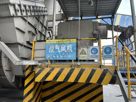

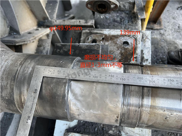

11月份,鄂尔多斯某企业废气风机突发故障,轴承内圈因润滑不及时烧结在轴上,轴出现1-3mm不均匀磨损,轴头最大弯曲量达0.30mm,施工现场气温低至-3℃~6℃,传统轴修复工艺难以应对。在紧急诉求下,技术团队连夜赶赴现场,采用索雷碳纳米聚合物材料技术开展轴修复作业,仅用6h时间就完成修复,让设备恢复正常运转,精准解决了企业的生产危机。

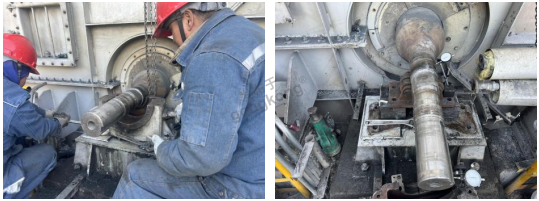

1、现场勘测与尺寸测绘:轴修复前先全面排查设备状况,通过双表法打表确认轴弯曲量、磨损范围,精准测量原始轴径、修复宽度等关键数据,结合现场工况定制专属修复工装,为轴修复精度奠定基础。此次案例中,工作人员精准测绘出轴径140mm、修复宽度102mm,磨损量1-3mm的核心参数。

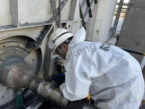

2、表面预处理:拆除轴上部件露出待修部位,用氧气乙炔火焰对磨损面烤油除污,直至油迹碳化无火花飞溅;再用磨光机打磨修复表面,去除毛刺、高点,使表面呈现金属原色并形成合适粗糙度,提升材料粘结力;最后用无水乙醇彻底清洗,确保修复面无油污、无杂质。

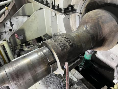

5、工装安装与固化处理:在工装内圈涂抹索雷脱模剂,将工装安装至预设位置并固定,清理挤出的多余材料。考虑到现场低温环境,采用氧气乙炔分多次加热固化,严格控制温度,避免高温导致修复尺寸超差,同时加快材料固化速度、提升性能。

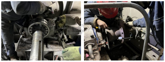

6、收尾验收与设备回装:材料完全固化后拆卸工装,清除多余材料,精准测量轴承位尺寸,确保修复后直径恢复至标准值。随后加热轴承内圈并安装到位,协助检修团队完成电机装配与找正,开机试运行,各项参数达标即完成轴修复。
