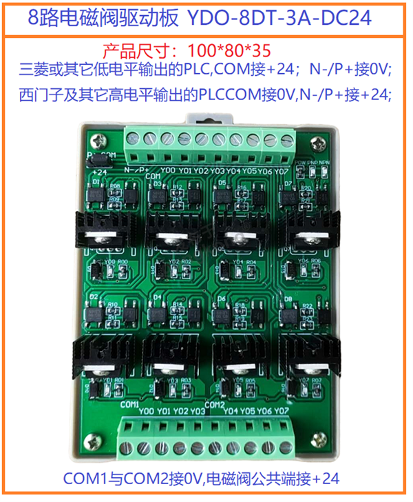

直流电磁阀驱动板 PLC输出放大板 输入兼容NPN与PNP

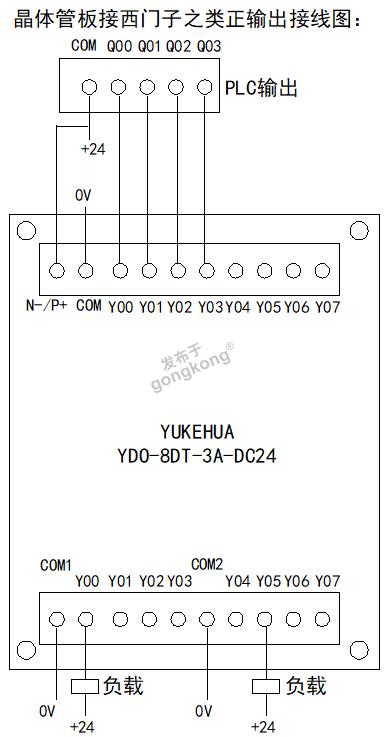

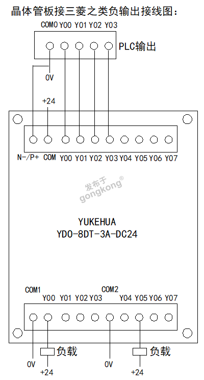

1、控制电压24V(输入控制信号兼容高电平或低电平)
2、8路晶体管输出,每路输出电流3A,与PLC配套使用;
3、每路都有相应的指示灯,无触点开关,带浪涌吸收保护电路,使用寿命长;
4、比采用分立继电器成本低且接线简单,标准卡轨安装,安装方便,占用空间小等优点;
5、非常适合控制各种电感性负载,如电磁阀。能够频繁开关不影响寿命;
接线图:
