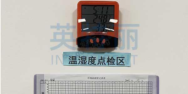

1、正确温度要求SMT车间最佳温度为24±2℃,湿度40±10%RH。
2、湿度要求车间的湿度对产品质量有很大隐患。湿度越大,电子元器件、PCB、等越容易受潮,这将影响产品焊接性以及导电性。当车间空气干燥时,容易出现焊接不润湿,形成空焊。车间空气干燥也会产生静电,因此在进入SMT贴片加工车间时,工作人员还需要穿防静电服装。在正常情况下,所以车间需要保持的恒定湿度在40%至60%RH之间。
