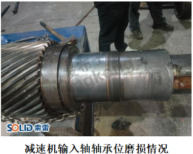

3轴承位磨损
成因:输入轴轴承润滑不足或油脂变质,导致轴承过热磨损,进而磨伤轴上的轴承安装位;轴承内圈与轴过盈配合不当,长期运转后出现松动。
表现:轴承位直径变大,轴承与轴配合松动,运转时产生 “嗡嗡” 异响,温度升高,严重时轴承外圈与箱体摩擦。

某企业减速机输入轴磨损故障,因轴与退卸套之间存在间隙,退卸套与轴承内圈也存在间隙,导致设备无法开机,轴径Φ220mm,轴承型号22248 CCK/C3W33,单边磨损量约0.50mm。所需索雷碳纳米聚合物材料型号:SD7101H

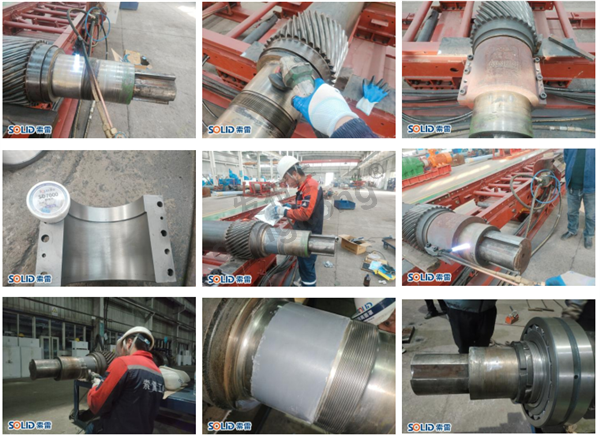

2、修复工艺核心思路
本次修复采用《索雷工装修复工艺》,以阶梯后轴肩原始未磨损尺寸为基准,定制加工修复工装,保证工装内径与轴径精准匹配;借助索雷碳纳米聚合物材料的可塑性,确保修复后轴体同轴度及轴径尺寸公差符合轴承装配要求,实现无热应力快速修复。
3、详细修复减速机输入轴磨损流程要点
1)根据轴承游隙确定轴径尺寸公差,实现轴承过盈装配;
2)根据轴径测量尺寸公差,精加工修复工装内径尺寸;
3)用氧气乙炔火焰对待修部位除油处理,至油迹碳化无火花飞溅;
4)表面处理,达到材料涂覆标准。
5)空试工装,检查工装安装位置和配合间隙;
6)清除轴上表面杂质和高点,表面处理达到涂覆材料要求;
7)将SD7101H材料均匀密实涂覆在修复部位,材料厚度高于磨损量;
8)迅速安装工装到预装位置,紧固螺栓;
9)材料固化后,拆卸工装清除多余材料;

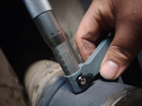

10)测量轴径尺寸满足装配条件;
11)等退卸套到厂后紧固轴承游隙,安装设备其余部件;
