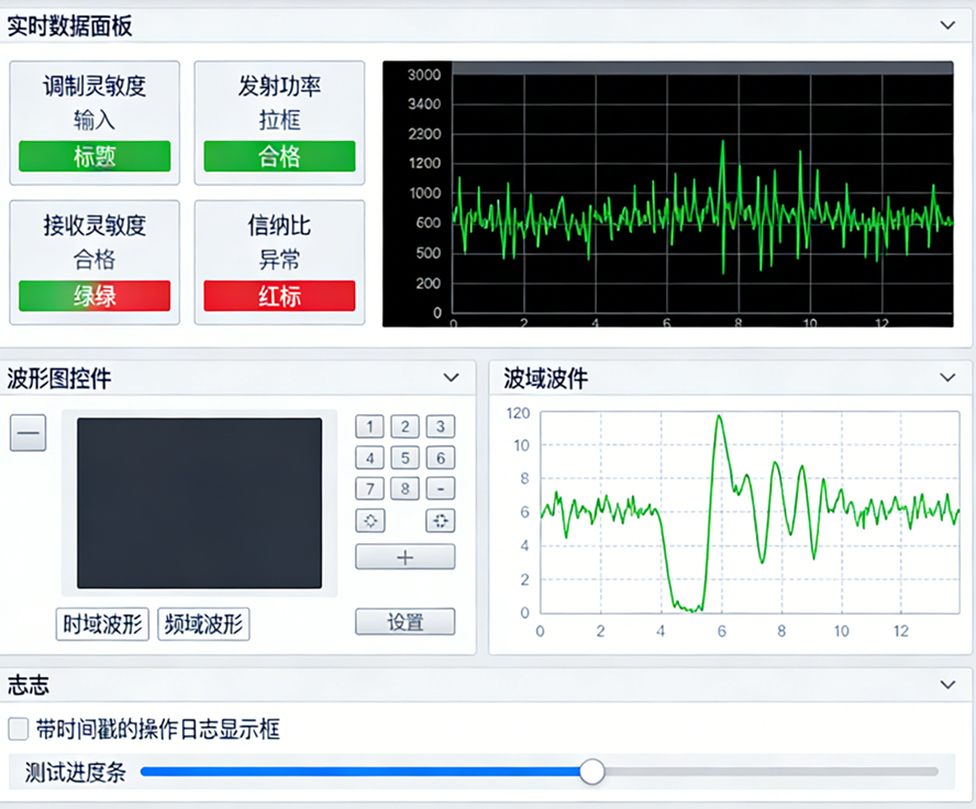

系统采用 “应用层 - 功能层 - 传输层 - 物理层” 四层架构,全流程依托 LabVIEW 实现协同管控:
  1. 应用层:作为人机交互核心,通过 LabVIEW 设计简洁友好的操作界面,支持测试参数配置(频率、调制方式、发射功率等)、测试项勾选、实时数据展示与历史数据查询,异常结果红色标注、合格结果绿色标识,直观反馈测试状态。

  • 结果输出:测试结果通过波形图直观展示,同时自动存储至 Excel 文件,按指标标准自动判定合格与否。
