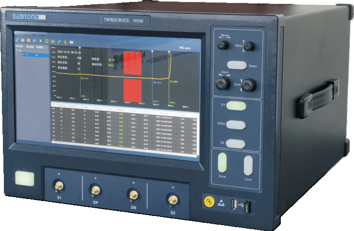

工程上,如果只把εr 从 4.3 调到 3.8 这一类“小变化”,阻抗通常会偏几欧姆到十欧姆量级,已经足以造成高速/高频链路不达标,所以阻抗计算时必须使用板厂给出的实测 Dk(分频段)数据,而不是“名义值”。作为国内领先的PCB测量仪器、智能检测设备等专业解决方案供应商,班通科技自研推出了PCB专用TDR阻抗测试仪Bamtone H系列,最高带宽高达20GHz,为广大PCB制造商在生产、设计过程中提供高效设备支持。
TDR阻抗测试仪Bamtone H200B系列
