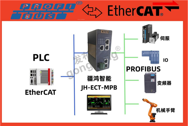

疆鸿智能PROFIBUSETHERCAT网关在汽车玻璃制造中的关键作用
在工业自动化领域,网关是实现设备互联与数据互通的核心组件。尤其在当前工业4.0与智能制造背景下,不同品牌与协议的设备共存成为常态,网关通过协议转换与数据映射,打破了通信壁垒,成为构建统一控制系统的基础。
 项目背景
在汽车玻璃制造工厂的预处理生产线中,通常包含清洗、镀膜、热弯等多道工序。其中,镀膜工序对控制精度要求极高,往往采用高性能的倍福(Beckhoff)PLC作为主控制器,基于ETHERCAT协议实现高速精确控制。然而,生产线中部分关键设备——如老式温度控制器、专用膜厚监测仪及气动执行单元——仍采用PROFIBUS-DP协议通信。这种异构协议环境导致系统集成困难,直接影响工艺稳定性与生产效率。
 网关配置方案
本方案采用疆鸿智能ETHERCAT转PROFIBUS网关,其网关端作为ETHERCAT从站接入倍福PLC控制系统,另一端作为PROFIBUS主站连接以下设备:
1. 温度控制单元:连接红外加热炉的温控模块,实时调节镀膜温度
2. 厚度检测仪:接入在线光学测厚设备,监控玻璃镀膜均匀性
3. 气动阀门组:控制清洗段的喷淋与风干阀门动作时序
4. 输送定位装置:管理玻璃传送带的精确定位与速度调节
网关通过内置的映射表,将PROFIBUS设备的数据点转换为ETHERCAT对象字典条目,实现双向数据交换。配置时需针对每个从站设备定义输入/输出数据长度、通信周期及故障响应机制,确保实时性与可靠性。
 技术优势
1. 协议无缝集成:在不更换现有设备的前提下,实现了高端PLC与专用设备的协同工作
2. 实时性能保障:ETHERCAT的分布式时钟机制与PROFIBUS的确定性通信相结合,确保镀膜工艺的同步精度
3. 降低改造成本:避免了对数十台PROFIBUS设备的全面替换,节省投资约40%
4. 维护便捷性:网关提供诊断缓冲区,可快速定位通信故障点,减少产线停机时间
 实施中的挑战
尽管网关方案优势明显,实施过程中仍需应对以下问题:
- 拓扑结构优化:PROFIBUS网络布线需避开高频干扰源,防止信号衰减
- 参数配置复杂性:不同厂商设备的GSD文件兼容性需逐一验证
- 实时性平衡:需合理设置通信周期,兼顾高速ETHERCAT与中速PROFIBUS的时序匹配
- 故障诊断维度增加:网络分层后,故障定位需要同时熟悉两种协议的特性
