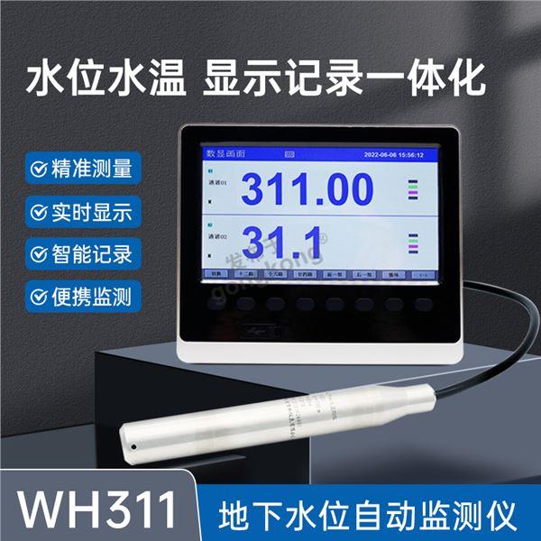

压力式水位监测法(应用广泛)
原理:基于静水压力原理,将压力传感器浸没在水下固定位置,水的深度与静水压力成正比(P=ρgh),通过传感器测量压力值,换算得到水位高度;同时可集成温度传感器,补偿水温对水体密度的影响。
核心设备:以 深圳市东方万和仪表 WH311 地下水位自动监测仪 为代表,传感器直接投入监测井,通过 电信号完成数据传输。
优缺点:优点是精度高(误差可达厘米级甚至毫米级)、量程大(支持 0~1000m 深井)、防护等级高(IP68),可适应高温、高压、腐蚀性水质等复杂工况;缺点是需定期校准,防止传感器漂移。
适用场景:深井水位监测、地热井监测、矿山排水监测、地质灾害预警等长期连续监测项目。
