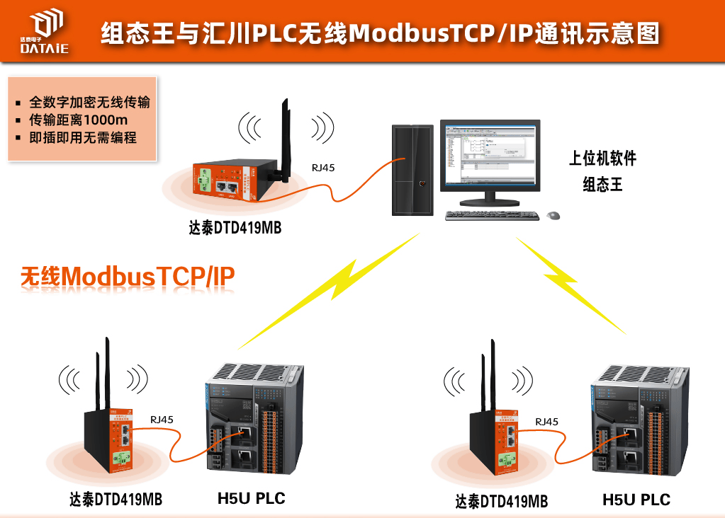

本方案以汇川H5U PLC为例,验证测试组态王与汇川PLC之间在ModbusTCP/IP通讯协议下,快速实现自组网无线通讯的解决方案。在本方案中采用了达泰日系PLC无线通讯终端——DTD419MB,作为实现无线通讯的硬件设备。无线方案示意图 ▼
接线方式
1. 电脑与DTD418MB接线
用一根通讯线,一端接入DTD419MB的RJ45接口,另一端接入上位机的RJ45接口。
2. 汇川H5U PLC与达泰DTD419MB接线
用一根通讯线,一端接入DTD419MB的RJ45接口,另一端接入H5U的RJ45接口。

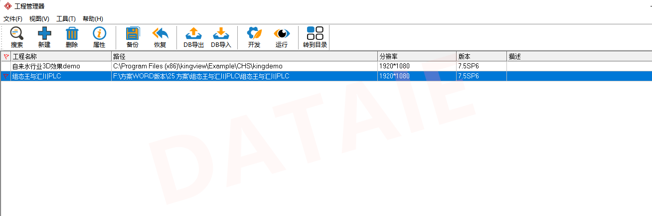

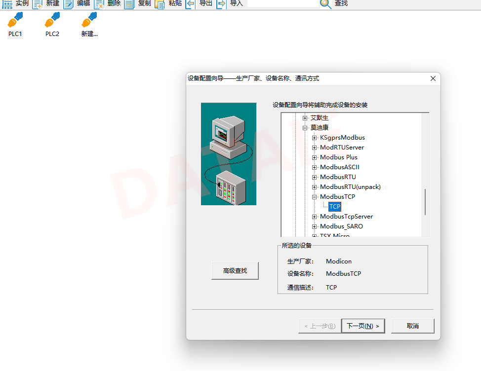

四、组态王配置
程序源代码在文件夹中,可通过达泰技术人员索要学习交流
1.创建一个工程,输入名称,点击是

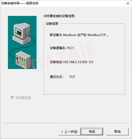

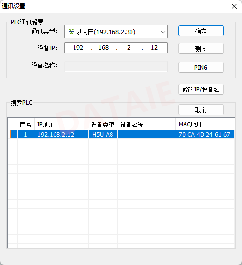

2. 添加1台PLC,以及相关协议
3. 设置汇川5U的地址

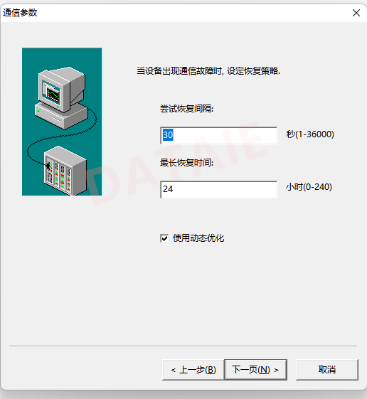

设备地址格式:192.168.2.12是PLC地址 502默认端口号 1是单位ID 5是超时时间
4. 通讯参数设置(默认即可)
另外一台PLC(192.168.2.13)配置方式类似

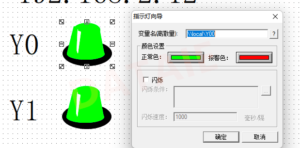

五、组态画面设计

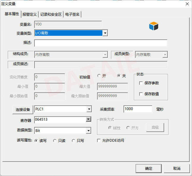

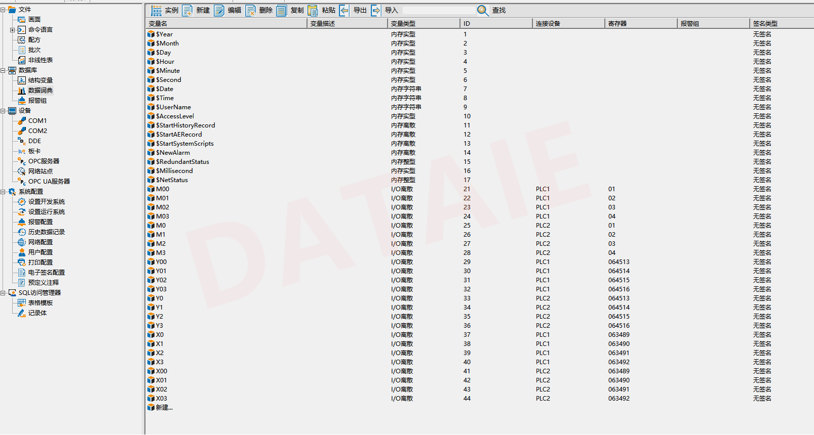

1. 数据词典—定义变量
2. 画面—创建一个新画面
3. 关联变量

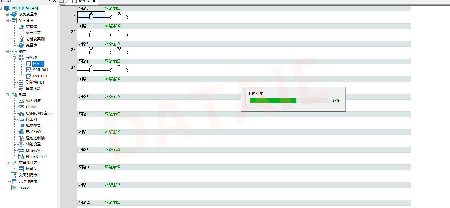

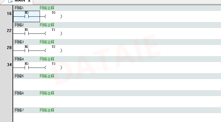

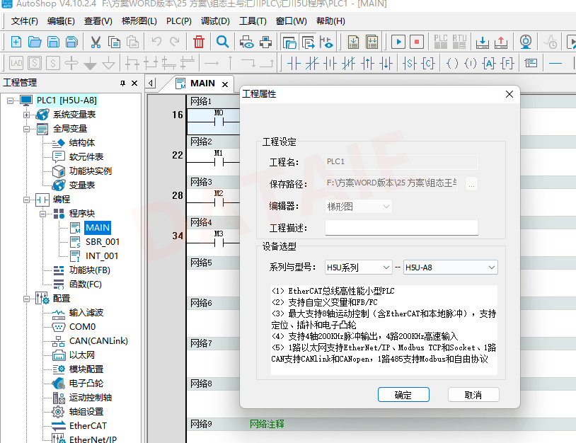

六、PLC程序的下载
1. 简单程序编写
2. 下载程序到CPU

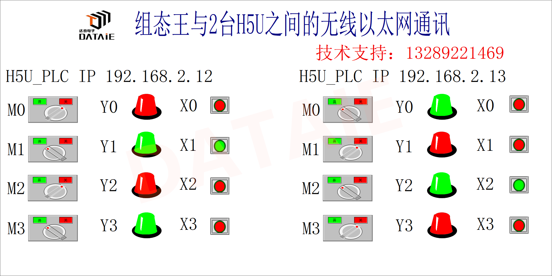

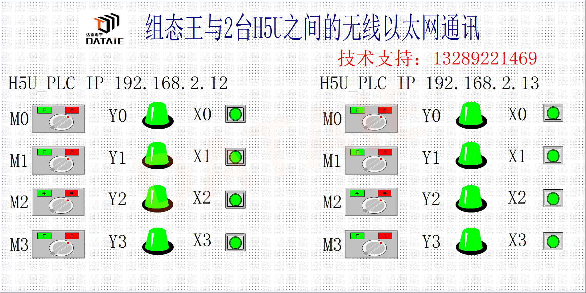

七、测试方法
测PLC的输入点状态;
组态王上按钮可以控制PLC的输出点。
