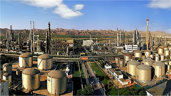

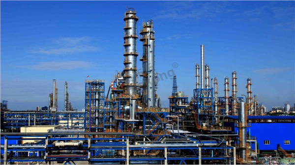

 一、案例背景
在某大型炼油厂催化裂化装置改造项目中,控制系统升级面临核心挑战:主控系统采用新型西门子S7-1500系列PLC,支持PROFINET工业以太网协议;而现场多台关键设备——包括温度变送器、压力传感器和阀门定位器——仍采用传统的DEVICENET总线接口。这种异构网络环境导致数据通信壁垒,直接影响装置控制的实时性与稳定性。传统解决方案需大规模更换现场设备,成本高昂且停产时间长,亟需一种经济高效的网络整合方案。

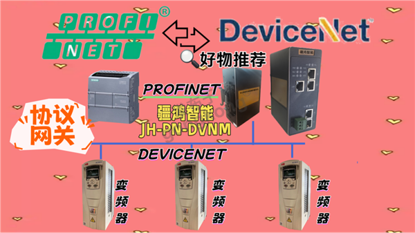

 1)网关连接方式
针对这一特定需求,我们采用PROFINET转DEVICENET智能网关作为网络桥梁。在架构设计中,网关的PROFINET端口配置为从站角色,通过工业以太网电缆直接连接至西门子PLC的PROFINET控制器接口。这一侧作为数据汇聚点,接收来自PLC的控制指令。
网关的DEVICENET端口则配置为主站角色,形成多分支总线拓扑结构。通过屏蔽双绞线连接至现场三台关键设备:ABB交流变频器(控制进料泵电机转速)、E+H温度变送器(监测反应器温度)和Fisher阀门定位器(调节催化剂流量)。DEVICENET主站功能使网关能主动轮询这些设备数据,并将实时状态反馈至PROFINET网络。
协议转换网关
· 型号:疆鸿智能JH-PN-DVNM工业智能网关
· 协议角色:ProfiNet 从站 / DeviceNet 主站
· 接口参数:
o ProfiNet 侧:双 RJ45 以太网口,支持 100BASE-TX,兼容西门子 ProfiNet IO 协议,GSDML 文件版本 V2.3
o DeviceNet 侧:支持 125K/250K/500Kbps 波特率,最多可连接 63 个从站,最大 I/O 数据长度为 128 字节
· 工业等级:工作温度 -25℃ 至 +55℃,防护等级 IP20
