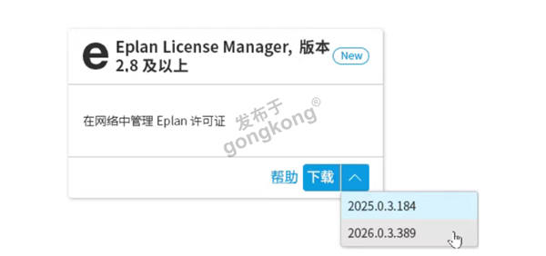

如何激活Eplan Platform 2026的并发许可(Concurrent License)?
Eplan Platform 2026 并发许可需要使用 Eplan License Manager (ELM) 激活和部署。
License Manager 下载
License Manager 2026已于2025年9月25日发布。您可以在Eplan易盼云下载中心找到最新版本 [2026.0.3.389]
点此链接登录并下载

1. 将 License Manager 升级至当前最新版本: [2026.0.3.389]

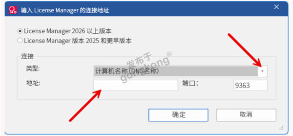

客户端
1升级并安装Eplan Platform 2026
2. 在启动Eplan软件时,持续 [Shift] 键,直到出现 [选择许可]窗口
3. 点击菜单 [关于] ➤ [关于 Eplan License Client],确认软件版本是否为 [2026.0.3.371]
4. 返回[选择许可]窗口,选择菜单[并发许可 (Concurrent License)] ➤连接[License Manager],在弹窗中,点击 […] 菜单
5. 在[连接地址]选项中,选择合适的连接类型,并填写相应的连接地址
可用的连接类型
已完成!现在您可以使用 Eplan Platform 2026啦!

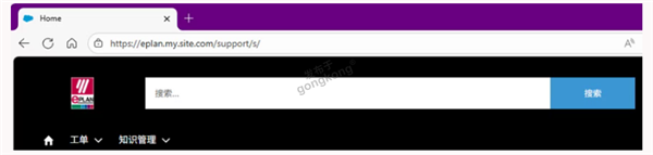

Eplan 解决方案中心知识更新
为应对Eplan Platform 2026 的新特性、新变化,Eplan解决方案中心集中更新了一批知识文章,各位可以在登录后,搜索文章标题的关键字即可。
Eplan 解决方案中心网址:
点击下面链接跳转至Eplan解决方案中心
https://eplan.my.site.com/support/s/login/?language=en_US&ec=302&startURL=%2Fsupport%2Fs%2F
