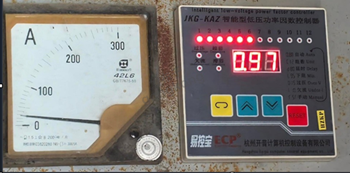

该企业的电容柜一直显示运行正常控制器显示的功率因数与电表一致,但实际滞后值已低于 0.9—— 这是因为控制器的采样模块出现偏差,看似匹配的数值,实则是同步失真,导致系统误判无功补偿状态。

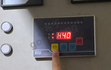

更隐蔽的是,当功率因数长期滞后时,控制器本应自动投入电容补偿,但现场电容柜的接触器始终处于断开状态。进一步排查显示:控制器的电容投入逻辑被谐波干扰打乱 —— 车间里的高频焊接设备产生大量谐波,超出了控制器的谐波门限容忍范围,最终触发了保护闭锁,电容无法投入。
而此时控制器面板上的超前 / 滞后指示灯全亮,这本是故障告警信号,却被电工当作设备通电的正常显示忽略了。

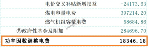

l  功率因数稳定维持在 0.95~1.0 之间,力调电费从罚款转为奖励(电力公司对功率因数达标的用户给予电费减免);
l  每月电费支出减少约 2 万元,短时间就收回了改造成本;
