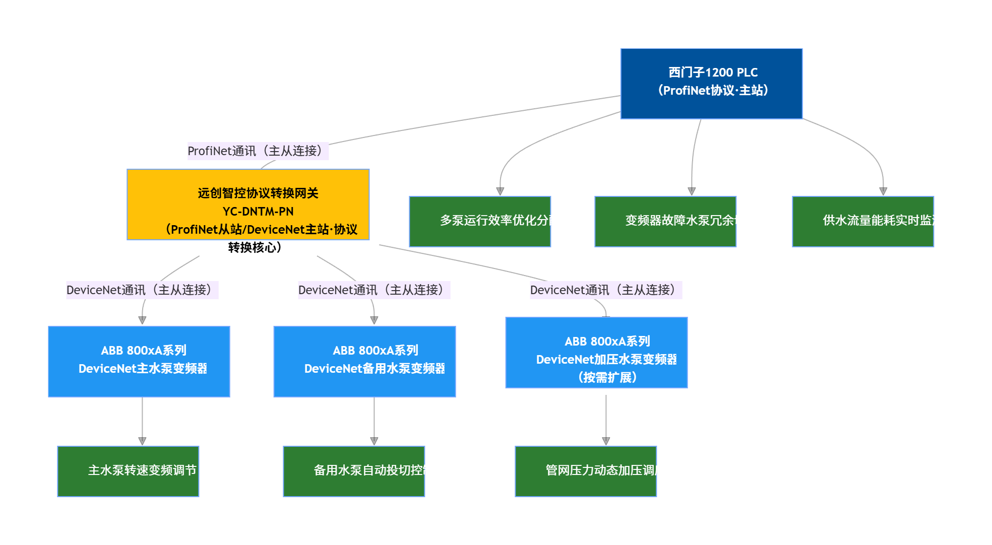

三、网络拓扑与角色分配
• ProfiNet 侧:YC-DNTM-PN协议转换网关作为从站,占用 PLC 槽 4~7,IP 地址 192.168.1.210,设备名“GW_PumpDNTM”,周期 4 ms,支持 RT 实时报文,MRP 客户端。
• DeviceNet 侧:YC-DNTM-PN 作为主站,波特率 500 kbps,扫描列表依次轮询 06/07/08 号变频器,I/O 各 32 Byte,Poll Rate 8 ms,采用 COS/Cyclic 混合模式。
• 冗余机制:ProfiNet 环网 MRP 自愈 <200 ms;DeviceNet 总线两端 121 Ω 终端电阻,断线自动报警并在 PLC 侧置位 “BusFail”。
