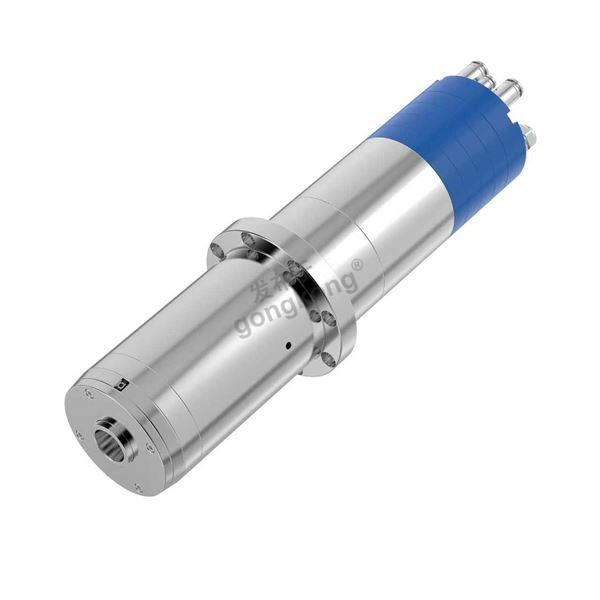

一、产品定位与核心技术架构分析
该电主轴是一款内置式三相交流异步感应电机,其核心设计目标明确:在紧凑的物理空间内,实现40,000转/分钟(RPM)的极限转速,以满足高精度、高效率的加工需求。
1.核心驱控架构:采用“异步感应电机+变频驱动器”的成熟方案。其最高运行频率达1333Hz,远超普通工频电机,这直接决定了其超高速能力。技术文档提供了详细的台达变频器参数设定,如最高操作频率(1200Hz)、加减速时间(5秒)及V/F曲线,这揭示了其电机控制采用开环矢量或V/F控制模式,而非更复杂昂贵的闭环伺服控制,这在保证高速性能与控制经济性之间取得了平衡。8040-B6-F.jpg
2.关键结构设计:为应对高速带来的挑战,产品采用了多项针对性设计:轴承与润滑:采用密封式油膜润滑的陶瓷球轴承。陶瓷球具有密度低、热膨胀系数小、硬度高的特点,能有效降低高速旋转时的离心力、摩擦热和磨损,是维持高精度和长寿命的基石。
   热管理系统:设计了针对电机和前后轴承的强制循环液冷系统(流量1.5-2.0 L/min),并配备了PTC温度传感器进行实时监控。这表明其热控制策略是主动的、系统性的,旨在将主轴温升稳定在可控范围内,从而抑制热变形,这是保证加工精度稳定性的最关键环节。
   动态平衡与振动控制:文件标明其振动值需≤0.6 mv/s。在40000 RPM的超高转速下,微小的质量不平衡都会被急剧放大,因此该指标极为苛刻。结合“结构紧凑、振动小、噪音低(≤60 dBA)的描述,可推断其在转子动平衡、轴承装配精度及整体结构刚性上进行了深度优化。
二、性能参数解读与工程应用映射
其技术参数表完整定义了该主轴作为一款精密“执行末端”的功能边界。
核心性能维度、具体参数工程意义与应用映射运动精度锥面跳动 ≤1.0 μm;轴端静态偏摆 ≤5.0 μm定义了加工精度的理论上限。1μm级的跳动是高速铣削、精密雕刻实现高表面质量(镜面效果)和尺寸一致性的基础。
动力输出最大功率 4 kW;最大扭矩 2 N.m揭示了其高转速、中低扭矩的特性。功率曲线显示,高功率(4kW)仅在接近最高转速区间可持续输出(S6工作制)。这决定了它擅长使用小直径刀具(如雕刻刀、小径铣刀、钻头)对非重载荷材料进行精细加工,而非大余量重切削。
接口与可靠拉刀力 ≥100 KG;ISO20刀柄;气压换100KG以上的拉刀力保证了在高速启停和加工中刀具的绝对锁紧安全。ISO20是小型精密机床常用接口,自动化换刀能力(气压松/紧)是其融入自动化生产线的前提。
工艺适配性冷却/吹尘/清洁气压均有精确范围参数明确规定了刀具冷却(前端自带喷嘴)、主轴吹尘(0.25-0.3 MPa)和刀具清洁(0.3-0.35 MPa)所需的气压强调了对加工区排屑与热管理的精细化要求,是保证连续稳定加工的关键辅助条件。
三、明确的应用边界与选型指导
技术文档清晰划定了该产品的适用范围,这是专业分析中至关重要的一环。
1.适用工艺:明确指定用于铣削、钻孔、雕刻、磨削。结合其高转速、高精度特性,它尤其适合模具精密型腔加工、微小孔钻削、硬脆材料(石墨、玻璃陶瓷)雕刻及高光表面磨削等场景。
2.适用材料:涵盖金属、烧结材料、塑料、木材、石墨、石材、玻璃陶瓷。这再次印证其轻快精细的加工定位,能够处理从软性材料到高硬度、高磨耗性的硬脆材料,但对高韧性、需要大扭矩切断的金属重切削并非其设计初衷。
3.核心限制文档反复强调仅为以而开发,如需其联系。这既是法律声明,也技术性地指出了选型边界。用户必须严格评估自身的工艺载荷、材料去除率要求是否匹配其扭矩-转速曲线,避免过载使用导致精度丧失或损坏。
四、综合评价:一款高度特化的精密加工核心部件
综上所述,电主轴并非通用型动力单元,而是一款为特定高端精密加工场景高度特化的核心功能部件。
其设计逻辑清晰:以主动热控和陶瓷轴承技术保障超高速下的精度稳定性,以精细化的接口与辅助系统保障自动化集成的可靠性,并严格界定了其以高转速优势覆盖轻载精细加工的应用领域。
对于寻求在微小零件、精密模具、复杂曲面及特种材料加工领域实现质量突破的用户而言,该产品提供了一套经过工程验证的高速精密解决方案。其价值不在于普适性的“强大”,而在于特定边界内的“极致精准与稳定”。最终的成功应用,高度依赖于用户能否在其明确限定的技术参数与应用边界内,进行精准的工艺匹配与严谨的系统集成。
