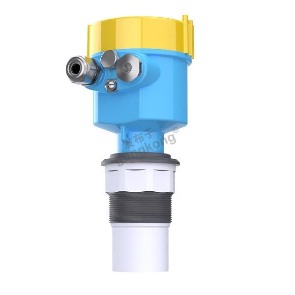

Uson-11超声波液位计适用于无易燃易爆气体环境下各种槽池的连续性液位测量。适合安装于大型池槽、槽渠、储罐、槽罐等。采用无接触式测量法,易于安装,便于维护。测量高效、精准,被广泛应用于污水处理、化工、火电厂、船舶等各种场合的连续性液位测量。
Uson-11超声波液位计的换能器(探头)发出高频超声波脉冲。当遇到被测液位表面时,该声波便被反射回来,部分反射回波被换能器(探头)接收并转换成电信号。从超声波发射到被接收,其时间T与换能器(探头)至被测液位的距离S成正比。此距离值S与声速C和传输时间T之间的关系可以用公式表示:S=C×T/2。
