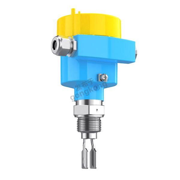

Ring-11音叉液位开关以其40mm超短叉体设计、精密调谐结构和强抗干扰能力,广泛应用于液化天然气输送管道、泵保护系统、化工香料生产、烟厂水位控制、汽车厂废水监测、农药厂液位测量等复杂工况场合,尤其在高压低密度、防爆、狭小空间等环境中表现出色。产品通过SIL2/3、CE及本安、隔爆认证,具备继电器、二线制、NAMUR、晶体管多种信号输出方式,确保液位测量的高可靠性与多场景适配能力,是工业液位监测的理想选择。3.Ring 11.jpg
