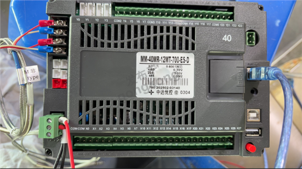

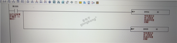

想监视下温度和模拟量,按接线图写了例程,下完程序发现没显示是为什么呢

他家一体机不能在线监控的,下载线拔掉,屏上做控件看对应寄存器的值就好了
