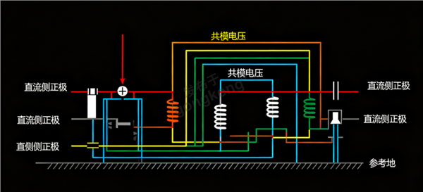

一、直流侧共模电压的概念与产生机理
(一)核心概念界定
直流侧共模电压是直流供电系统中,正、负极相对于参考地(大地或特定基准点)的同步电位偏移电压。它与差模电压(正负极间电位差)本质不同,反映的是正负极相对于参考地的整体漂移状态。
(二)主要产生原因
直流侧共模电压生成机制复杂,核心诱因包括四大类:
1. 功率器件开关动作:PWM变换器中,IGBTMOSFET等器件高频通断引发直流侧电压波动,形成共模电压。如IGBT快速关断时,寄生电感产生的感应电动势会直接导致直流侧电位偏移。
2. 电路寄生参数:系统内功率器件与散热片、电缆与大地间的寄生电容/电感,通过电磁耦合产生共模电压。例如,直流侧电缆与大地的寄生电容会使部分电流流向大地,形成稳定共模电压。
3. 接地设计不合理:接地电阻过大、线路过长或接地极布置不当,会导致参考地电位漂移。如多设备共用接地极时,单设备大电流会在接地极形成压降,引发其他设备共模电压。
4. 外部电磁干扰:雷电、周边大功率设备辐射等外部干扰,会在系统内感应电压形成共模电压。如雷电击中附近线路产生的感应过电压,可通过耦合传递至直流侧。

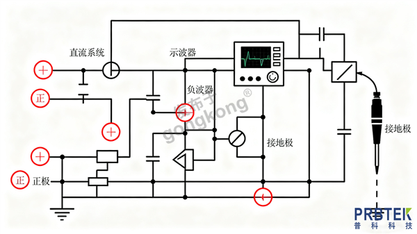

二、测试前准备工作
(一)测试设备精准选型
测试设备性能决定结果准确性,需针对性选型:
1. 示波器:选用高输入阻抗(≥1MΩ)、高带宽(被测电压最高频率3-5倍)、高采样率(带宽2倍)型号。例:预估最高频率100MHz时,选300-500MHz带宽、采样率≥600MS/s的示波器。
2. 电压探头:采用差分探头,可抑制共模干扰、精准测量正/负极与参考地电压。需保证探头带宽与示波器匹配,输入范围覆盖被测电压,衰减比选择合理。
3. 接地工具:准备铜质接地极(≥1.5m)、≥2.5mm²多股铜芯接地线及接地电阻测量仪,确保接地电阻≤4Ω
4. 辅助工具:配备绝缘防护装备及接线工具,保障人员安全与操作便利。
(二)标准化测试环境搭建
1. 场地选择:远离大功率电磁干扰源,保持场地干燥清洁,温度15-30℃、湿度≤75%
2. 接地系统搭建:将铜质接地极打入地下,通过接地线连接测试系统参考地,用测量仪验证电阻≤4Ω,不达标时通过增接地极、加降阻剂优化。
3. 电路连接:被测系统断电放电后,将差分探头两端接直流侧正/负极,接地端接参考地,检查线路无虚接、短路。
