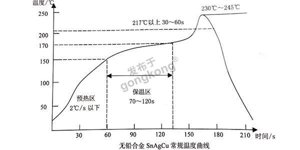

二、回流焊温度曲线四大区域的设置要点
预热区温和起步,稳步升温
预热区的主要目的是使焊膏中的溶剂缓慢蒸发,同时激活助焊剂。此阶段升温速率应控制在1-3℃/秒,过快会导致焊膏飞溅形成锡珠,过慢则可能造成助焊剂过早活化失效。通常预热区从室温升至150℃左右,时间建议在60-90秒之间。
恒温区均热活化,准备充分
恒温区(又称活性区或浸润区)温度通常在150-180C之间维持60-120秒。此阶段目标是使PCB板各组件温度均匀化,减少温差,同时助焊剂进一步清除焊盘和元件引脚上的氧化物。恒温时间不足会导致焊接不良,过长则可能造成焊膏氧化。
回流区精准峰值,完美焊接
回流区是焊膏熔化的关键阶段,峰值温度一般比焊膏熔点高20-30℃。对于有铅焊膏,峰值温度通常为210-230℃;无铅焊膏则需要235-250℃。在此温度以上的时间应控制在30-60秒,确保焊膏完全熔化并形成良好金属合金,同时又不过度暴露于高温中。
冷却区可控降温,固化成型
冷却阶段影响焊点结晶结构和机械强度。适当的冷却速率(通常2-4℃/秒)能够形成细腻的焊点微观结构,提高焊点机械强度和抗疲劳性能。冷却过快可能导致元件或焊盘热应力裂纹,过慢则会造成焊点结晶粗大,强度降低。
