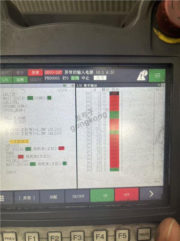

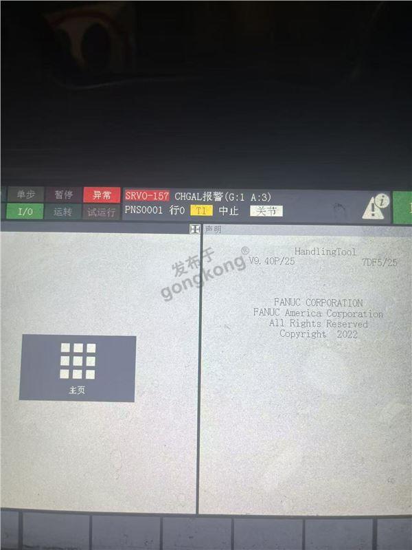

前段时间出去调试发那科机器人,调试原因可能是因为工厂内电压不稳定,导致机器人控制柜内24V交流接触器故障,回弹有问题,手动试了几次感觉没问题,就装回去了,开机后就会经常报上面两个故障,最后直接将两个接触器全都换新,就故障消除了
