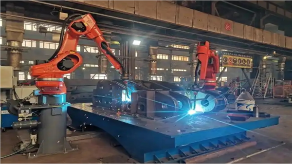

在机器人制造产线中,我们常遇到多品牌设备协同难题。在某汽车零部件焊接工作站项目中,上位监控系统采用罗克韦尔ControlLogix PLC(支持EtherNet/IP),而三菱机器人控制器与周边设备则通过CC-Link网络集成。传统方案需要复杂的中间控制器与大量硬接线,导致系统稳定性差、故障排查困难,且扩展性受限。

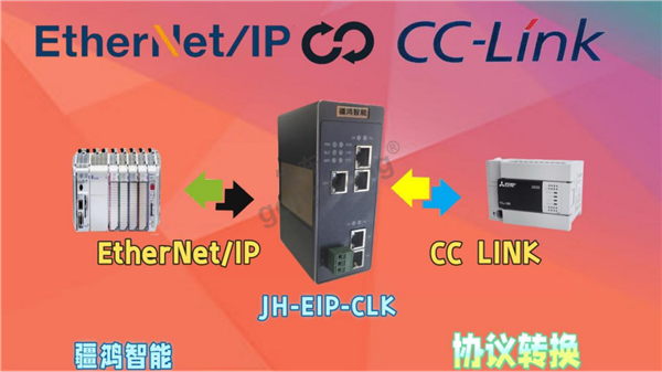

2 解决方案
我们引入专用协议转换网关作为核心枢纽。该网关具备双网络接口:一端通过EtherNet/IP与罗克韦尔PLC通讯,另一端通过CC-Link 连接三菱PLC及机器人控制器。网关内部建立双向数据映射表,实现两种协议间的实时数据转换,传输延迟控制在5ms以内,满足机器人同步控制要求。
3 实施过程与拓扑架构
实施分为三个阶段:首先进行网络规划,确定各节点IP地址与站号;其次配置网关参数,建立128点输入/128点输出的数据交换区;最后进行联合调试。
网络拓扑如下:
[罗克韦尔PLC]---(EtherNet/IP)---[协议转换网关]---(CC-Link )---[三菱PLC]
[人机界面]                               [三菱机器人][焊接电源][变位机]
网关采用透明传输模式,在罗克韦尔PLC中映射为通用以太网模块,在三菱网络中则作为智能设备站。关键参数如焊接电流、位置坐标等实现双向实时传递。

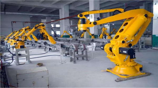

该方案特别适用于汽车制造、3C电子等机器人密集的行业。在新能源汽车电池包产线项目中,该架构成功集成7台不同品牌机器人,实现全产线数据贯通。相较于采购单一品牌解决方案,该混合网络方案为客户节省设备投资40%以上。
