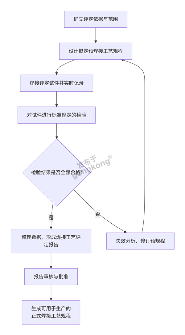

焊接工艺评定的标准流程
这个流程的核心是严谨的验证逻辑。任何一个环节失败,都必须回溯分析,直至工艺稳定可靠。
