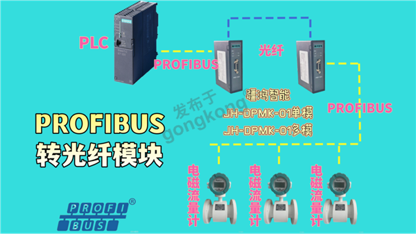

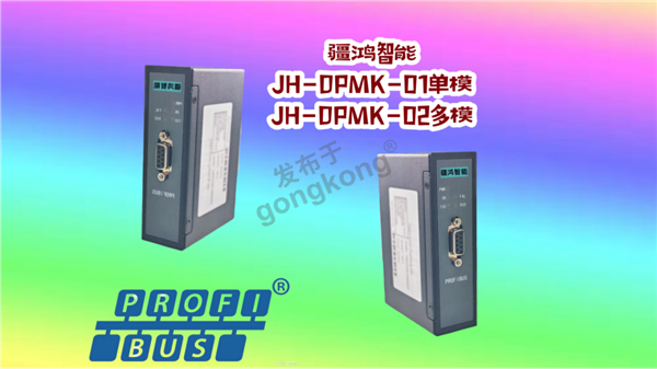

经团队论证,我们引入了PROFIBUS光纤转换器(亦称光纤链路模块或OLM)作为核心通信介质转换设备。具体方案为:在控制室PLC的DP端口侧和现场各远程站点,分别部署一对带有单模光纤接口的PROFIBUS转换器。西门子PLC的电气RS-485信号在控制室端被转换为光信号,通过埋地铠装光缆传输至现场,再由现场端转换器还原为电气信号,连接至现场的PROFIBUS从站设备。这构建了一个以光纤为骨干、电气接口为接入点的混合网络。
3. 实施过程与原理拓扑图
实施分为三步。首先,进行网络分段设计,将全线分为一个主站段(控制室内)和三个远程设备段。其次,选取支持9.6Kbps至12Mbps波特率自适应的工业级转换器,其内置信号再生中继功能,确保波形完整。最后,严格施工,光缆布设避开强电动力线,并进行端接衰减测试。
拓扑结构呈现为星型辐射状:
`西门子S7-400 PLC (主站) --[RS-485电缆]--> 控制室侧PROFIBUS光纤转换器 --[单模光纤]---(长达千米)--- 现场侧PROFIBUS光纤转换器 --[RS-485电缆]--> 现场设备群`
现场设备群包括:溶解氧分析仪、电磁流量计(从站1),加药泵变频器、pH计(从站2),以及污泥浓度计、电动阀门(从站3)。每个设备段均通过PROFIBUS-DP协议与PLC进行主从轮询通信。
