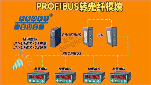

拓扑结构呈星型辐射:
西门子S7-400 PLC → PROFIBUS DP接口 → 主光纤转换器
        光缆主干
   分支光纤转换器1 → 生料磨电机驱动器(西门子G120系列)
   分支光纤转换器2 → 称重给料机(申克MWP系列)
   分支光纤转换器3 → 袋式除尘器PLC(第三方设备,通过协议适配)
