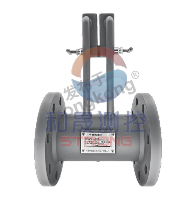

平衡式流量计作为差压式流量计的优化类型,在蒸汽计量场景中应用广泛,但不少用户会疑惑为何必须搭配一对冷凝罐。事实上,冷凝罐并非额外冗余配件,而是保障测量精度、设备安全与长期稳定运行的核心配套,其安装逻辑与蒸汽工况的特性直接相关。
一、冷凝介质,建立稳定“液封基准”
平衡式流量计的计量核心是通过捕捉节流件前后的压力差值,结合介质参数换算流量。而蒸汽在导压管(连接取压点与差压变送器的管道)内会因温度下降自然冷凝,形成液态介质:
若未安装冷凝罐,冷凝液会在导压管内随机积聚,导致两侧取压点的冷凝液高度不一致,产生额外的“静压差误差”,直接扭曲真实的测量信号;
对称安装的一对冷凝罐,能主动收集冷凝液并保持两侧液面高度一致,为差压测量建立统一的“液封基准”,确保传递至变送器的差压信号真实反映蒸汽的实际流量状态。

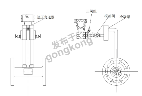

四、为何是“一对”而非单个
冷凝罐的安装核心要求是“两侧压力传递环境一致”:
单个冷凝罐会导致一侧取压点有液封、另一侧无液封,反而引入新的压差误差,破坏测量对称性;
一对冷凝罐对称安装,能确保节流件前后两个取压点的导压管内,冷凝液状态、压力传递路径完全一致,从根本上保障差压测量的准确性。
