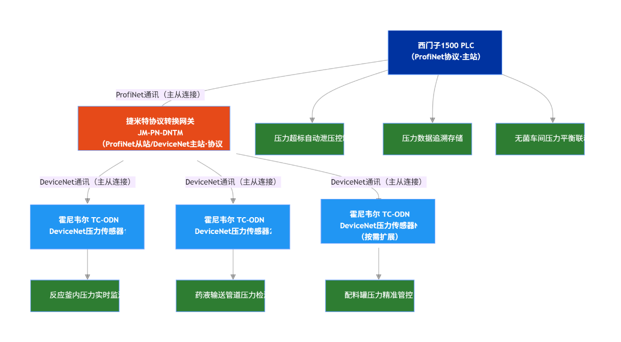

二、设备选型与网络结构
1. 协议转换网关:
· 品牌与型号: 捷米特(Jiemit)JM-PN-DNTM协议转换网关
· 协议角色: ProfiNet从站 / DeviceNet主站
· 接口参数:
ProfiNet侧:双RJ45以太网口,支持100BASE-TX,兼容西门子ProfiNet IO协议,GSDML文件版本V2.3
DeviceNet侧:支持125K/250K/500Kbps波特率,最多可连接63个从站,最大I/O数据长度为128字节
· 工业等级: 工作温度-25℃至+55℃,防护等级IP20,符合制药车间洁净区EMC抗干扰要求
DeviceNet转ProfiNet协议转换网关实现西门子1500 PLC与压力传感器通讯在制药厂的应用案例(图3)
2. 主控PLC:
· 品牌与型号: 西门子 SIMATIC S7-1500,CPU 1516-3 PN/DP
· 通讯角色: ProfiNet主站
· 配置环境: TIA Portal V17
3. 传感器设备:
· 品牌与型号: 霍尼韦尔(Honeywell)TC-ODN 系列压力传感器
· 通讯协议: DeviceNet从站
· 功能参数: 支持实时压力值、温度补偿值、报警状态输出,刷新周期≤10ms

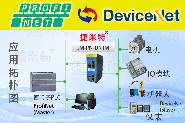

三、实施过程
1. 硬件连接
· 使用标准以太网线将 JM-PN-DNTM工业智能网关ProfiNet接口与西门子S7-1500 PLC的ProfiNet端口相连,网关作为从站接入PLC网络;
· 采用屏蔽双绞DeviceNet专用电缆,将网关的DeviceNet端口与霍尼韦尔TC-ODN传感器连接,总线两端加120Ω终端电阻,确保信号完整性;
· 网关由24V直流电源独立供电,并通过LED指示灯确认电源与通讯状态正常。

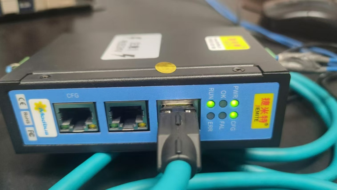

四、调试与验证
· 完成组态后,启动PLC与网关,观察ProfiNet连接状态为“IO 正常”,DeviceNet侧指示灯显示“主站运行”;
· 使用博途的在线诊断功能,监控网关输入数据变化,验证压力值与实际读数一致;
· 模拟传感器报警状态,确认PLC能及时响应并触发安全联锁;
· 连续运行72小时,系统稳定无丢包,通讯延迟≤5ms,满足制药工艺对实时性的高要求。
