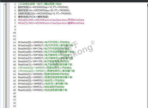

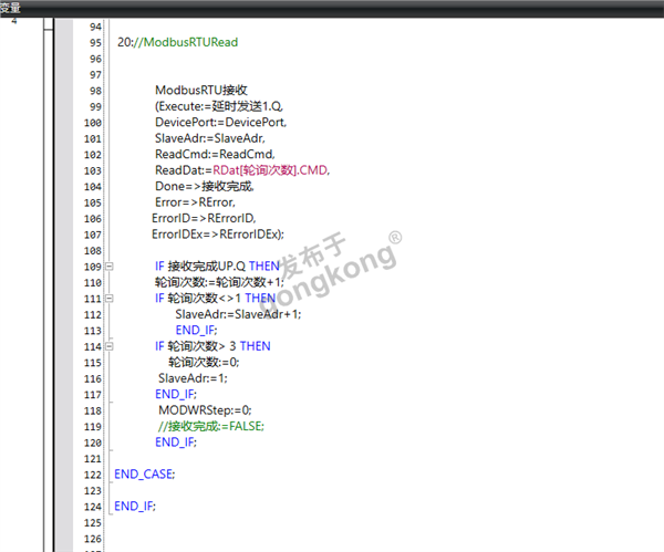

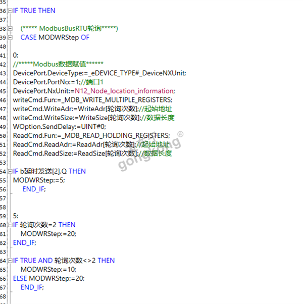

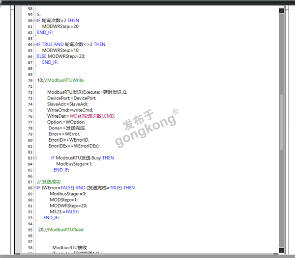

目前3个从站,逻辑是把从站定义成多个数组,先写后读的逻辑去轮询,用完成标志进入下一步。逻辑应该用在其他系列PLC的485轮询
PLC:NX102-9000
485模块:NX-CIF105
