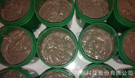

SMT贴片对锡膏有哪些要求?
SMT贴片加工过程中,每一样加工的辅助材料选择都特别重要,这直接关乎到产品的质量问题。其中厂商在选择SMT锡膏的时候特别注意,一方面自然是希望选择价格低一点的锡膏,以此来降低生产成本。但是价格较低的锡膏不一定质量好,如果产品最终不合格就得不偿失了,所以今天英特丽的小编就来介绍一下SMT贴片对锡膏的要求吧!
1、焊接点充满锡这是90%以上客户的要求,加入焊锡活性合适,必须选择润湿性好的焊膏。
2、板面无残留或白化现象对于客户的要求,很多厂商选择不清洗锡膏,如果因板材问题焊接后变白,可以通过焊接后清洗的方法解决。
3、无锡珠、连焊或虚焊、漏焊等不良情况这些情况在电子焊接中是比较典型的不良,一般厂商对其进行比较严格的检测控制。在生产中要保证好质量,正确选择SMT霜很重要,选择活性适宜、润湿性好的霜,再加上良好的技术配合,是避免这些不良的基本要素。
4、漏电等电气性能差尽量不要选择活性强或卤素含量高的锡膏板材状况不好时,如果必须使用这样的焊剂,可以通过清洗来解决。
