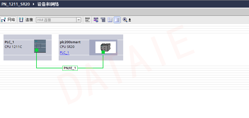

S7-1200PLC参数配置

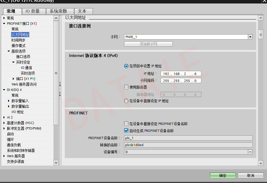

1.配置S7-1200
2.1200PLC的IP地址设置,建立一个PN链接

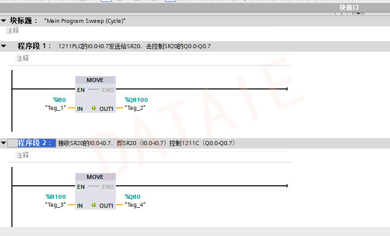

3.Main程序的编写
在通讯里面,做一个简单的IO对传程序

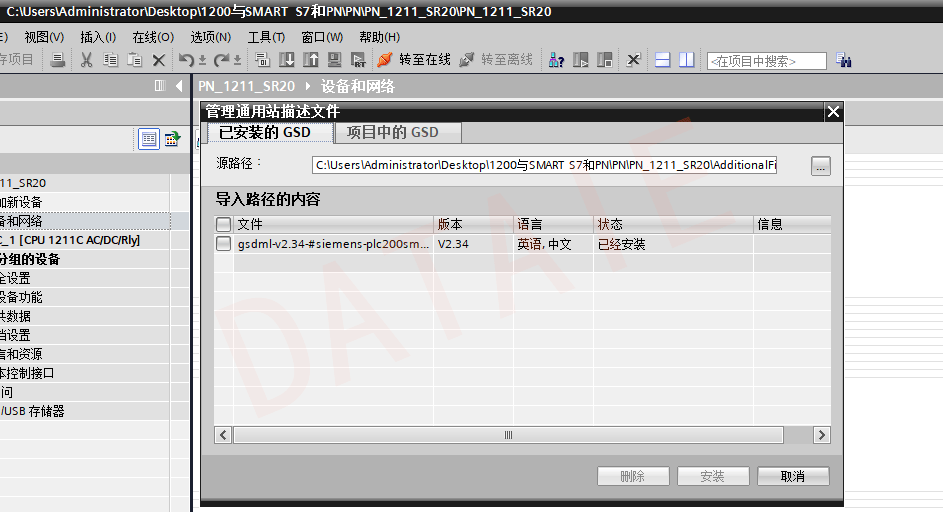

4. 安装GSD文件

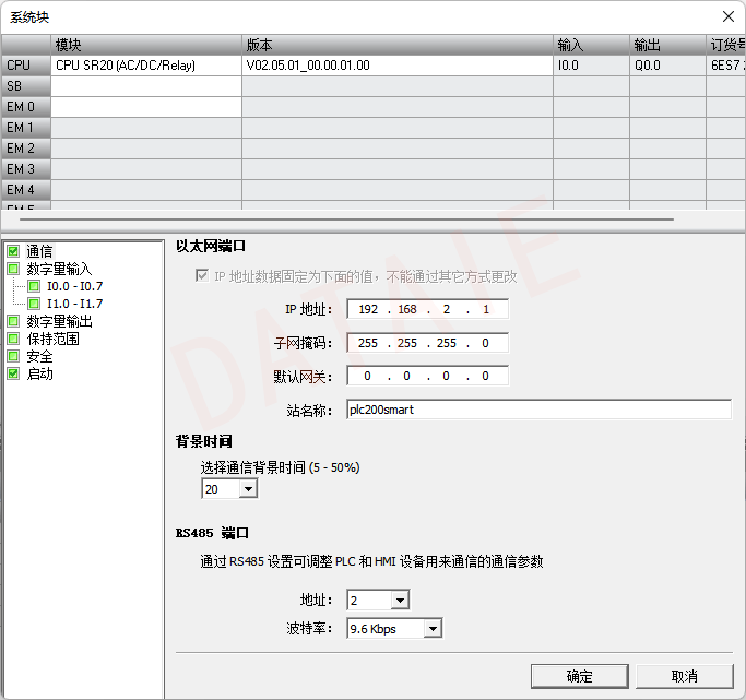

S7-200SMART PLC参数设置
1. SMART参数设置

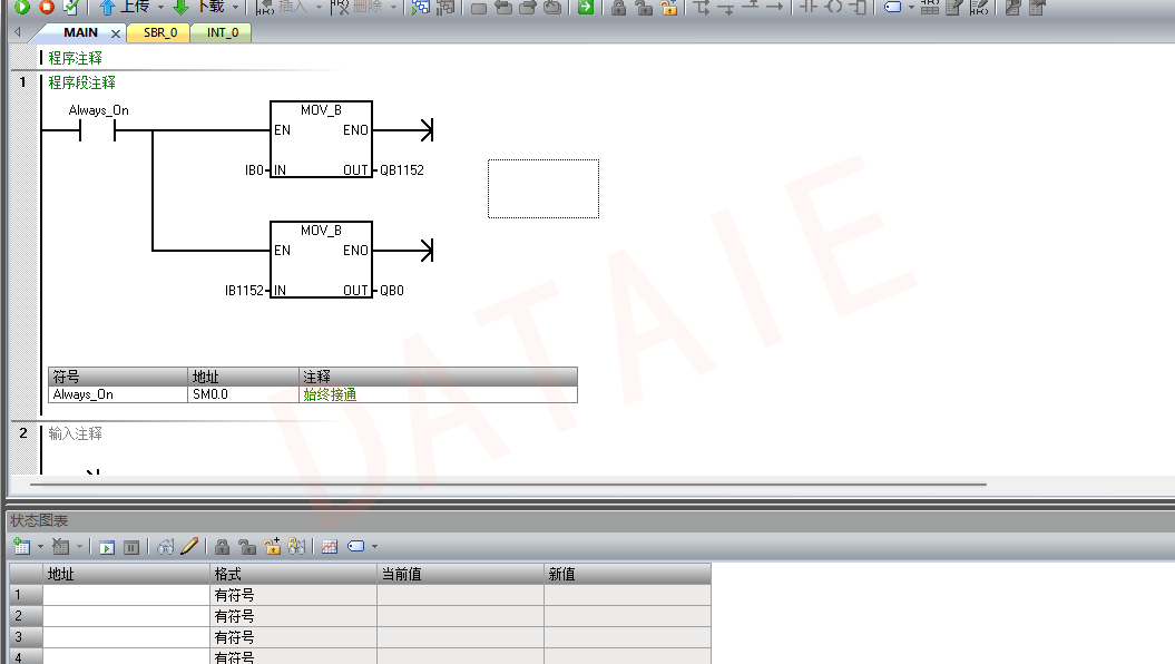

2. 简单主程序的编写

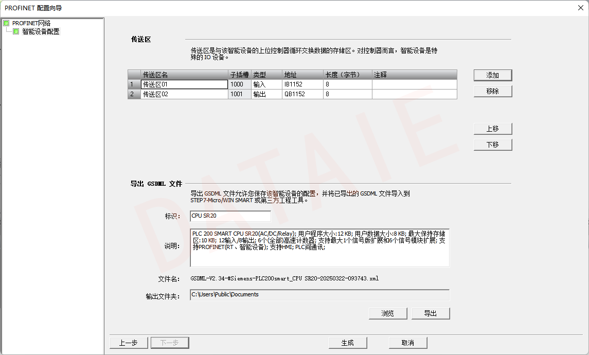

3. 生产GSD文件
最后将程序写入200SMART里面
2台PLC分别通过以太网线连接达泰DTD418MB无线通讯终端,将天线接好以后,给DTD418MB和PLC供电,我们可以给1号PLC的I点输入信号,我们会发现对应的2号PLC的Q点就有输出信号。同样的操作我们可以给2号PLC的I点输入信号,我们会发现对应的1号PLC的Q点就有输出信号。2台PLC之间是通过达泰DTD418MB无线传输完成数据交互。
