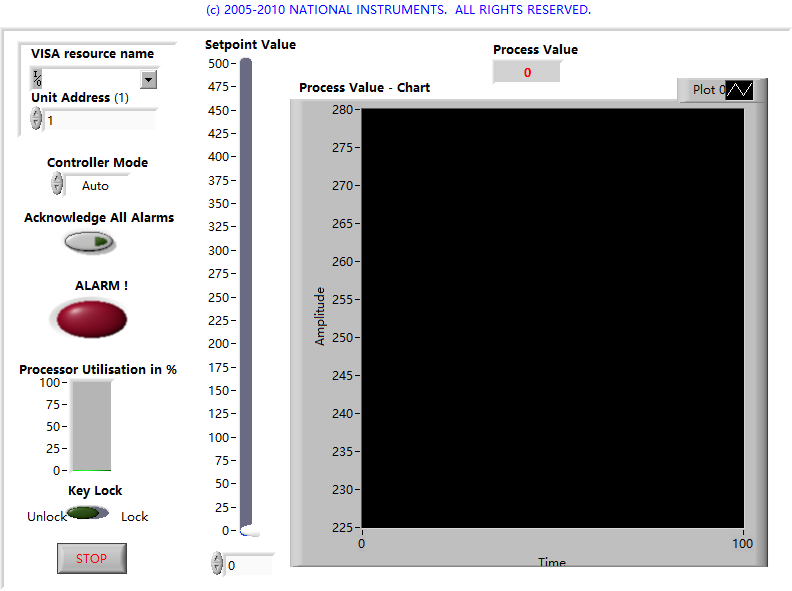

通过 LabVIEW 实现对欧陆3508 双通道(Chan1/Chan2)的温度设定、实时监控、曲线记录及同步 / 独立运行控制,确保温控精度 ±0.1,支持高低温循环、恒温保持等工艺。

1. 通信配置模块
3508 支持标准 Modbus 协议,通过 LabVIEW 的Modbus Library实现数据读写,关键寄存器映射LabVIEW 实现
  • 前面板:通信端口选择(如COM3TCPIP::192.168.1.10::502)、波特率(9600)、从站地址(默认 1)、连接状态指示灯。

LabVIEW 实现
  • 前面板:模式切换按钮、Chan1/Chan2 SP 输入框(同步模式下 Chan2 输入框灰化,仅显示偏移量设置)、启动 / 停止按钮。

3. 实时监控与曲线记录
  • 实时数据:1 秒刷新一次 PV、SP、输出功率,显示在数值控件和仪表盘上。
  • 曲线显示:用Waveform Chart绘制 Chan1/Chan2 的 PV-SP 对比曲线(X 轴时间,Y 轴温度),支持暂停 / 刷新。
  • 数据记录:调用TDMS Write函数将数据(时间戳、PV1、SP1、PV2、SP2、输出功率)保存为 TDMS 格式,便于后期用 DIAdem 分析。
