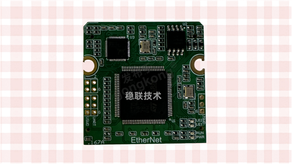

在现代科技高度发达的时代,无论是科学研究、医疗诊断、制药生产还是工业制造,准确的测量和称重都是保证质量和效率的关键。随着新项目实施中工业以太网技术的普及,称重设备增加实时工业网络化协议接口是大势所趋。
客户选择的解决方案
传统的称重设备只是简单的接口协议,如Modbus RTU等。为了提升客户产品竞争力,稳联技术的嵌入式板卡可以将一台或者多台工业称重仪表接入工业以太网或现场总线,此嵌入式板卡已充分验证在STM32,NXP及兆易创新这3种ARM上,搭配国外和国内的4种switch芯片实现与各类控制器高速实时通讯。IMG_82ceb8ca75144948a5e82852dc10e8b7_副本.png

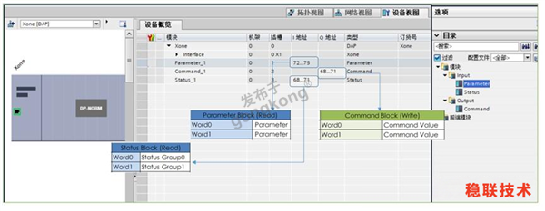

客户可通过简单几步快速完成开发,以PROFINET为例。

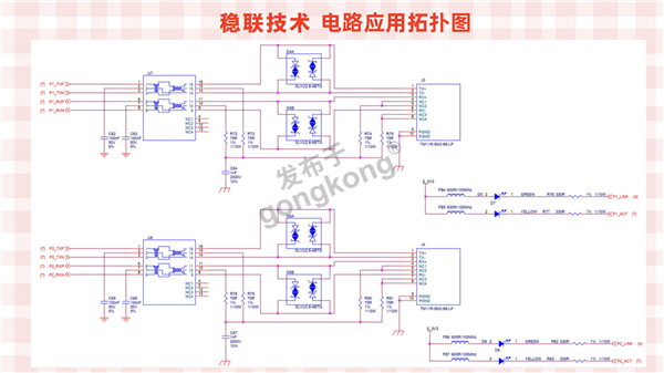

1.原理图设计,我们可提供实例电路。

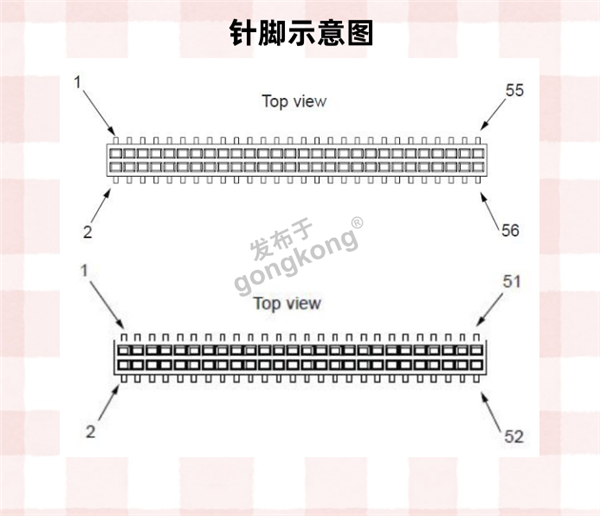

用于识别模块硬件类型,通过悬空 MI1、MI0 引脚识别模块;HOST 侧可以通过读取该引脚的电平,
用于判断模块是否正常插入。
示例电路,以太网接口连接示意图
2.用于识别模块硬件类型,通过悬空 MI1、MI0 引脚识别模块;HOST 侧可以通过读取该引脚的电平,
用于判断模块是否正常插入

5.PLC主站联调测试。
