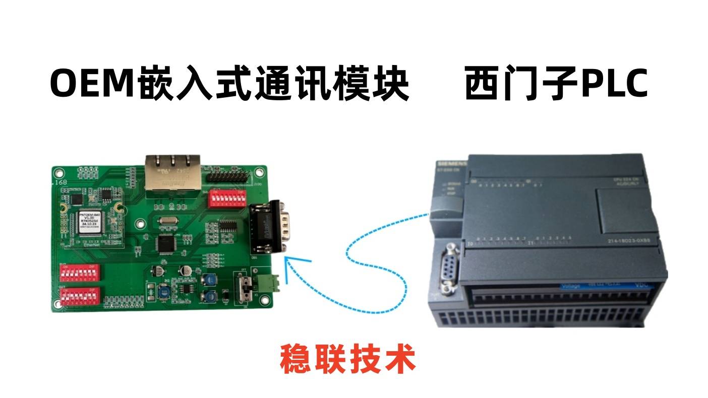

本案例以集成PROFINET从站通讯协议的OEM通讯模块,及西门子S7-1200 PLC作为PROFINET主站为例,进行关于PROFINET通讯模块的通讯测试。
西门子PLC S7-1200作为PROFINET主站,PROFINET通讯模块插在标准评估板上作为从站,通过网线连接两个设备进行通讯。评估板上的RS232端口与电脑连接,用Modbus Slave软件查看接收到的来自PROFINET网络中数据,或者向开发板发送数据从而发送给PLC。

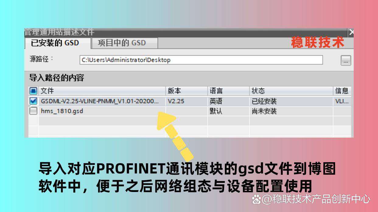

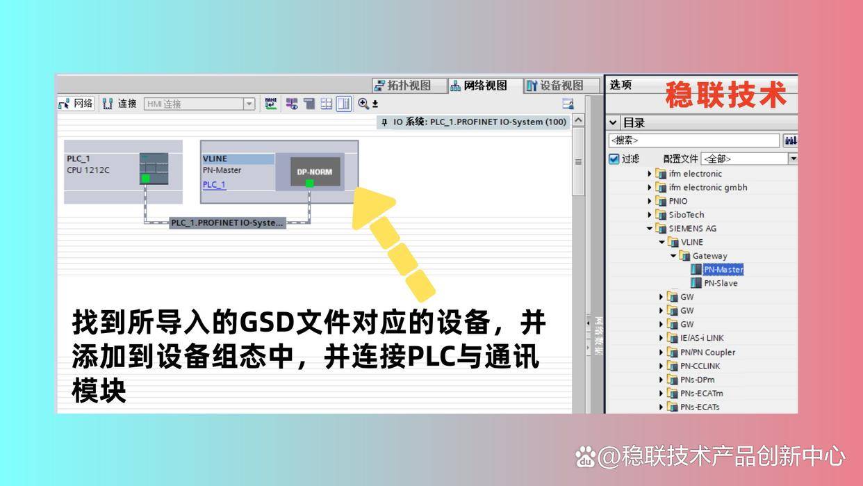

① 导入对应PROFINET通讯模块的gsd文件到博图软件中,便于之后网络组态与设备配置使用
② 选择–>添加新设备–>找到并添加所使用的PLC型号,这里以S7-1200为例
③ 找到所导入的GSD文件对应的设备,并添加到设备组态中,并连接PLC与通讯模块

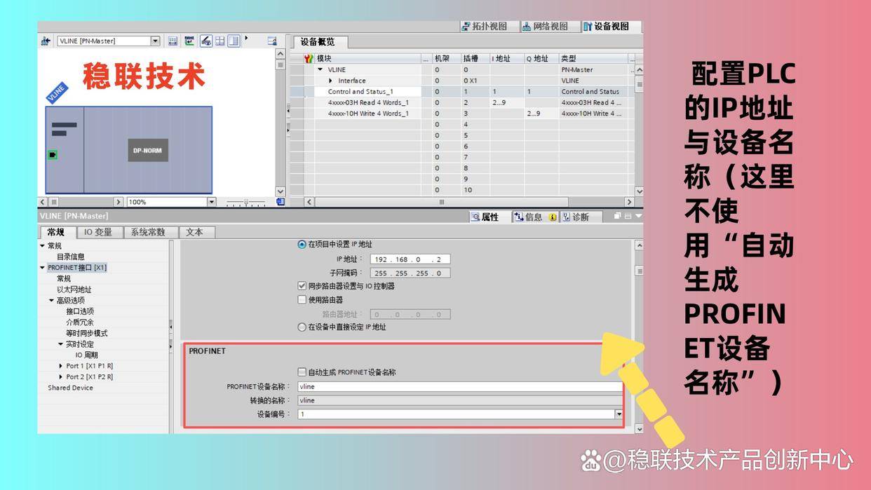

④ 配置PLC的IP地址与设备名称(这里不使用“自动生成PROFINET设备名称”)

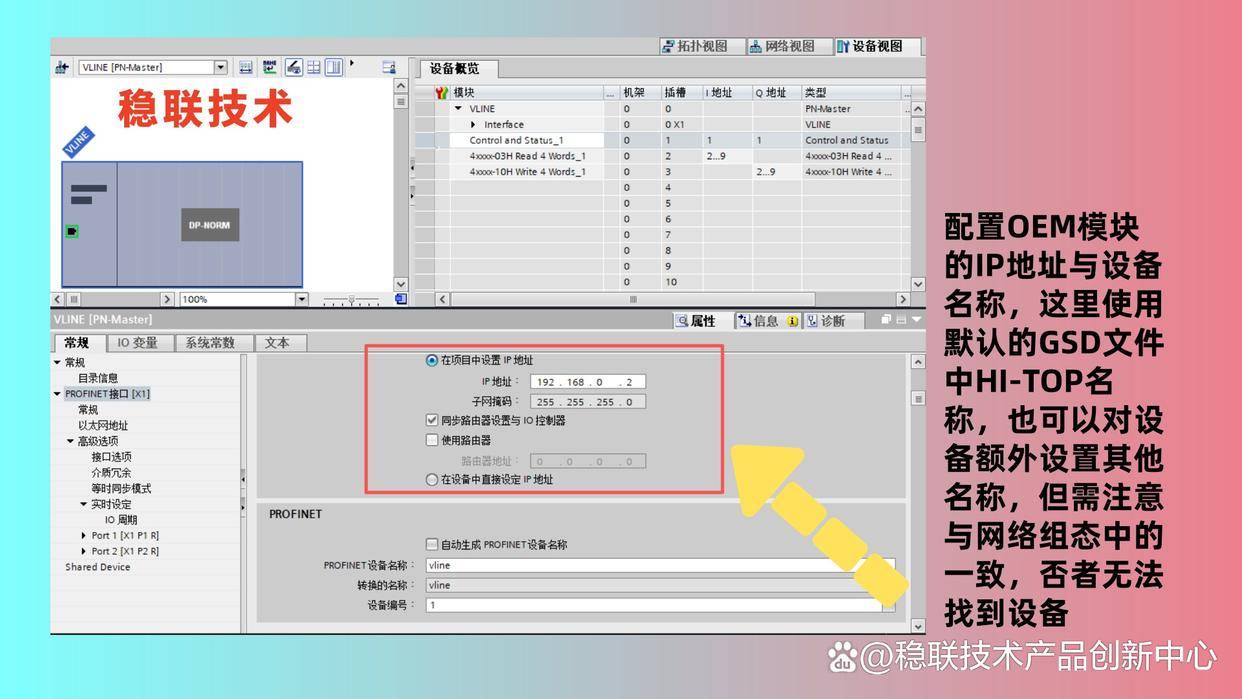

⑤ 配置OEM模块的IP地址与设备名称,这里使用默认的GSD文件中HI-TOP名称,也可以对设备额外设置其他名称,但需注意与网络组态中的一致,否者无法找到设备。

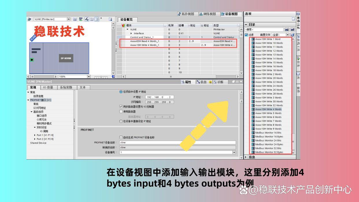

⑥ 在设备视图中添加输入输出模块,这里分别添加4 bytes input和4 bytes outputs为例
⑦ 选择“编译”,检查是否有报错:

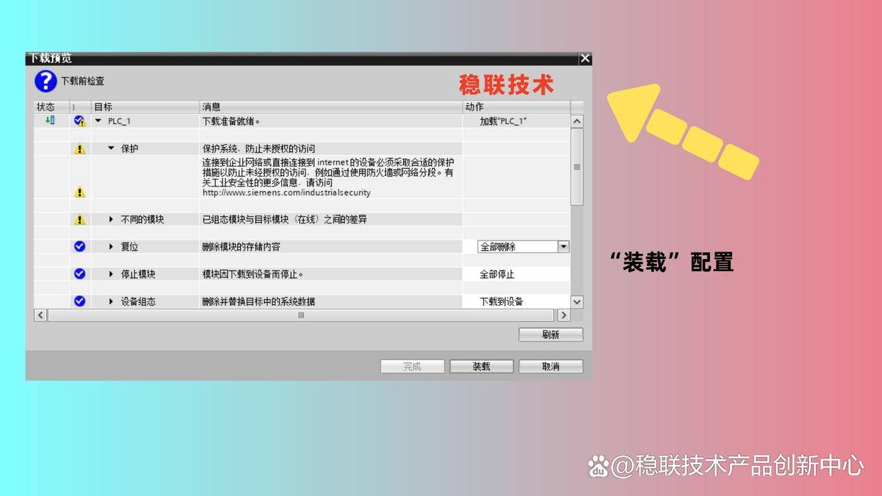

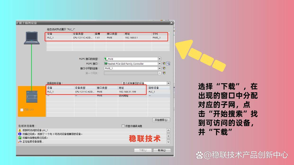

⑧ 选择“下载”,在出现的窗口中分配对应的子网,点击“开始搜索”找到可访问的设备,并“下载”
⑨ “装载”配置

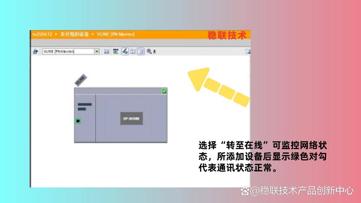

⑩ 选择“转至在线”可监控网络状态,所添加设备后显示绿色对勾代表通讯状态正常。
